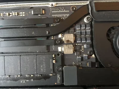

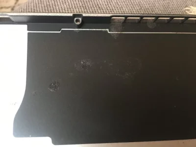

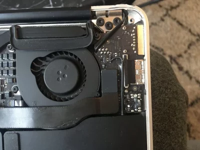

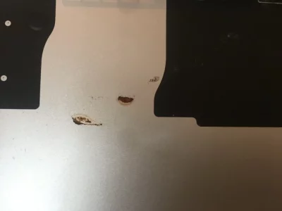

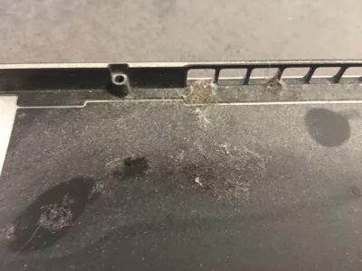

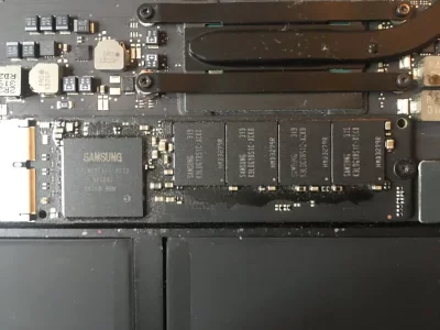

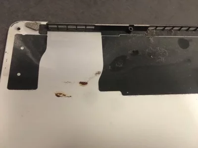

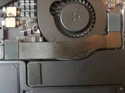

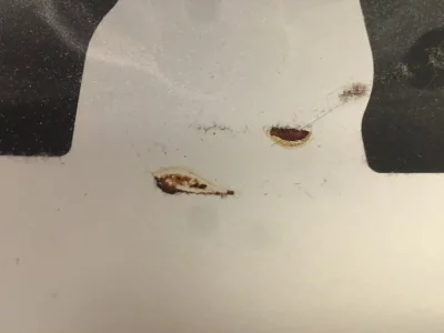

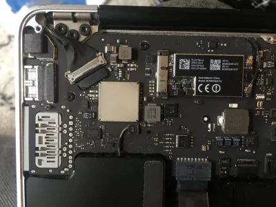

Je vous contacte car j'ai été chargé de réparer un MacBook Air Mid-2013 qui ne démarre plus.
Le contexte: il a cessé de fonctionner du jour au lendemain. Aucun son lorsqu'on tente de le démarrer, néanmoins la led du chargeur est orange lorsqu'on le branche. Un devis a été fait en Apple Store (remplacement carte mère et carte E/S) mais trop cher (>400€) par rapport à la machine.
Des "traces" (brulures/oxydations collantes sont visibles, cf. photos).
Les tests: j'ai tenté de débrancher la batterie puis de le connecter au secteur => rien. J'ai tenté de démarrer sans disque dur=> rien. J'ai fait la manipulation pour réinitialiser la SMC: cela semble fonctionner (la led du chargeur passe au vert puis redevient orange), j'aurai donc tendance à dire que le clavier fonctionne, mais le Mac ne démarre pas pour autant.
Je suis preneur de tout conseil ou test que vous penserez utiles.
Merci beaucoup pour votre aide.
Pierrick
La machine a subi des dégâts liquides ?
Peut être nettoyer toute la carte mère, tous les contacts, à l'alcool isopropylique. Si ça ne donne rien, voir avec des boites qui proposent de désoxyder les cartes mères…
Merci beaucoup @Sly54 ! Non pas de dégâts liquides, mais j'ai cru comprendre que ces cartes mères étaient susceptibles de s'oxyder facilement. Je cherchais dans un premier temps des manipulations à effectuer avant de tenter une dés oxydation et éventuellement des tests au multimètre. Avez-vous un conseil pour acheter de l'alcool isopropylique (pas trop cher) ? J'avais tenté d'en obtenir en pharmacie proche de chez moi mais impossible...
