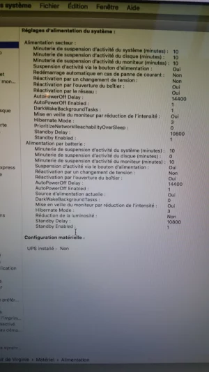

Donc mon mac est allumé, il fait beaucoup de bruit, et au dessus j'ai le symbole de la pile avec une croix à l'intérieur.
Voici les informations demandées :

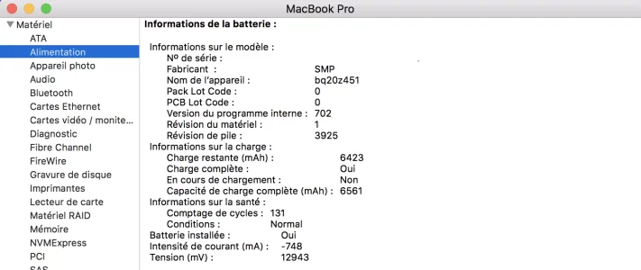

Il nous faudrai la partie juste avant ce que tu as envoyé (cf. ma pièce jointe)
Si cette partie n'apparait pas, et que l'on ajoute la croix sur la batterie, je pense pouvoir affirmer sans trop me mouiller que la batterie est morte: un remplacement et ça devrai repartir pour ton MBA
Cela coutera 139 € pour un MacBook Air 11/13 pouces: https://support.apple.com/fr-fr/mac/repair/service
