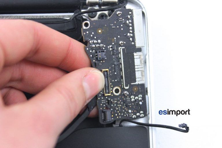

je confirme, il faudrait tenter de remplacer la carte-fille du macbook :
cette opération est pas très compliquée, inutile de démonter la carte-mère, suivre les dernières étapes du tuto ci-dessous:
changer la carte-fille sur un macbook air 2013
ps: as-tu essayé de nettoyer le connecteur magsafe à l'aide d'une petite brosse et de l'alcool à 90° ?
