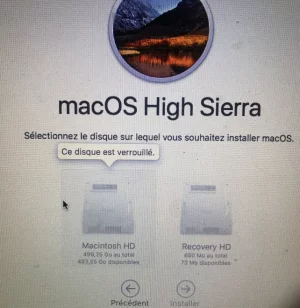

Je n’arrive pas à installer Macintosh HD, j’ai un « ce disque est verrouillé. » qui s’affiche :
Le volume Macintosh HD est déclaré "verrouillé". Or on sait déjà qu'il n'est pas chiffré par FileVault.
- passe la commande :​
diskutil info disk0s2
  • qui affiche un tableau d'informations sur la partition principale et le volume Macintosh HD

Voici la réponse :
   File System Personality:  HFS+
   Type (Bundle):            hfs
   Name (User Visible):      Mac OS Extended
   Read-Only Volume:         Yes
  • elle est double : le système de fichiers n'est pas journalisé (ce qui empêcherait l'installation) > et surtout le volume est monté en lecture seule (signe que son système de fichiers formateur est corrompu). Ce montage en lecture seule explique le verrouillage contre toute modification en écriture.
Passe la commande :
diskutil eraseVolume jhfs+ "Macintosh HD" disk0s2
  • ("Macintosh HD" avec les "") la commande reformate le volume Macintosh HD
