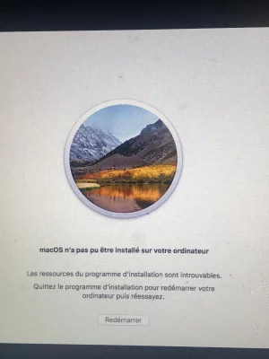

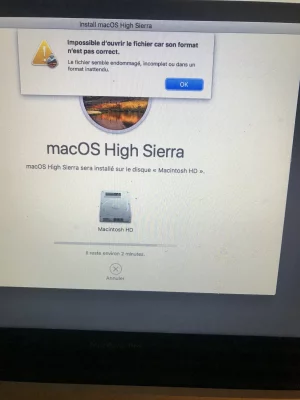

Ma connexion est bonne en général. J'hésite à l'emmener dans un apple store, ça m'agace, mais je sais pas si ils le prendront gratuitement en charge.Est-ce que ta connexion à internet est faible ?

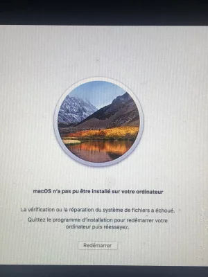

Redémarre > les 2 touches ⌘R pressées pour réouvrir la session de secours.
- passe alors la commande :Bloc de code:diskutil verifyVolume disk0s2
- qui vérifie le système de fichiers jhfs+ (formateur du volume Macintosh HD). D'après le message d'échec de l'installation > ce système de fichiers recèle en effet des erreurs. Or le programme d'installation rejette toute installation à destination d'un volume dépendant d'un système de fichiers recelant des erreurs - même mineures.
