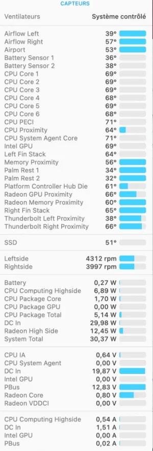

Je viens de télécharger isatis menus, voici les températures relevées, mais je ne sais pas comment les interpréter... Quant à aux poussières excessives, comment le vérifier sans ouvrir la machine ? (avec deux chats, je suis sûr qu'il y a plein de poils à l'intérieur). Est-ce que le fait d'avoir le Mac fermé ou ouvert lorsqu'il est relié à l'écran externe change quelque chose ? Sur son site, Apple déconseille d'utiliser les bombes à air pour nettoyer les dernières génération de MacBook Pro, je ne vois pas trop quoi faire :(

Il faudrait vérifier les moyennes habituelles de température, avec l'exacte référence de votre cpu (voir Menu Pomme, A propos du mac / Rapport système), et étudier les températures données sur ce site, qui sert, grosso modo, de référence.
Attention que la température du cpu pour un même modèle peut varier selon ce que le fabriquant de l'ordinateur estime convenable.
Cependant, à lire votre capture d'écran, 70 degrés sur tous les coeurs si votre processeur est au repos (pas de compilation, jeu, vidéo 4K, etc) me parait excessif. (sans pour autant être dangereux pour le cpu, un i7 doit supporter 90 degrés)
Ce n'est pas évident d'être affirmatif, mais je pense que vous avez un soucis de surchauffe/ventilation. Pas évident de faire quelque chose si on suit les recommandations apple.. l'amener en Apple Store ?
