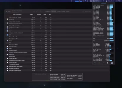

J'ai tenté une session de jeu ce midi directement après l'allumage de l'ordinateur et j'ai pu jouer sans problème une dizaine de minutes aussi bien à Final Fantasy XIV et World of Warcraft. Normalement la chute de performance survient deux/trois minutes après le lancement d'un jeu. J'ai quand même pris les captures d'écrans si jamais vous souhaitez effectuer une comparaison.
Processeur :
Mémoire :

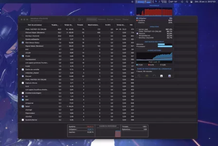

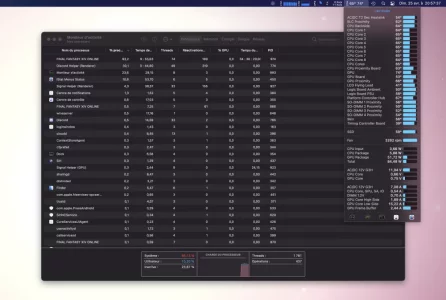

Ce soir, après quelques heures d'utilisation non intensives (navigation sur le Web, visionnage de vidéo) et une pause dîner, je décide d'aller jouer et là après quelques minutes à peine la perte de performance est survenue.
Processeur :
Mémoire :

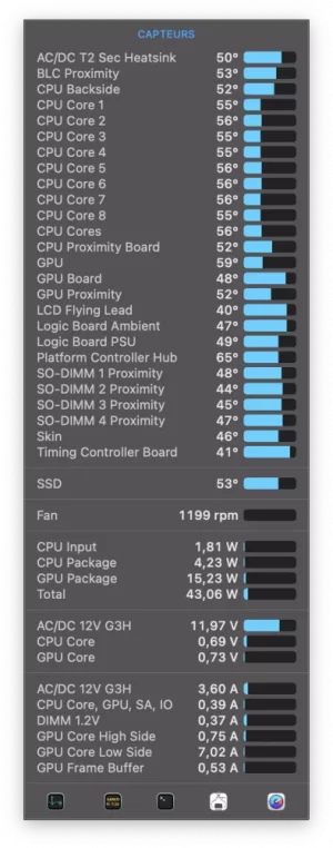

Ce que je trouve surprenant, c'est que le Moniteur d'activité ne montre pas le processus "kernel task" quand iStats Menus si :

C'est trop petit. Mais je vois dans la 2e copie d'é&cran que le processeur est bouffé par des opérations Système, et pas par tes process d'utilisateurs.
Mais tu n'as pas fait les copies d'écran avec Toutes les opérations (tu as seulement Mes opérations), donc on ne voit pas les process Système. Recommence.

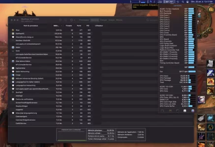

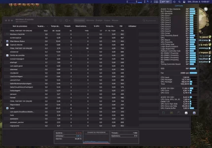

J'ai mis les nouvelles captures d'écran en ligne sur un service dédié à l'hébergement d'image, en cliquant dessus ça ouvre le lien direct pour les avoir en taille réelle. Normalement j'ai bien sélectionné l'affichage de toutes les opérations.
Processeur :
Mémoire :
