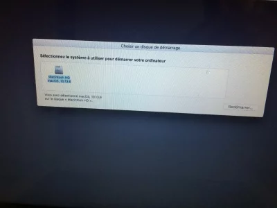

Clone n’apparait pas dans le disque de démarrage ...
    697,4 KB · Affichages: 63
Tu peux choisir le menu : Redémarrer alors (au lieu de Disque de démarrage) > tenir pressée la touche "alt" > et choisir Clone s'il est affiché à l'écran de choix du volume de démarrage.
Si ce n'est pas le cas > on abandonne cette récréation > et on revient au plan initial : tu reviens dans la session de secours et tu préviens que tu y es.

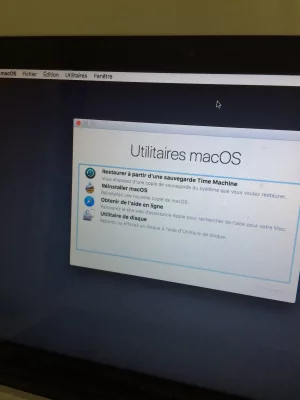

En appuyant sur alt, j’ai « EFI BOOT » qui est apparu. J’imagine que c’est le clone.
J’ai cliqué dessus. La barre de chargement a mis du temps à se charger et au 3/4 je dirais, ce n’est pas la session qui s’ouvre mais les utilitaires macOS
    612,2 KB · Affichages: 69
On revient au plan initial. Passe la commande :
diskutil list
  • et poste le tableau
=> je pourrai te passer la commande de reformatage de Macintosh HD > avant réinstallation et récupération des données de Clone.

Je sais pourquoi ça ne bootait pas sur Clone -->
   0:     FDisk_partition_scheme                        *500.1 GB   disk2
   1:                  Apple_HFS Clone                   500.1 GB   disk2s1
  • la table de partition du disque est MBR (FDisk_partition_scheme) au lieu de GPT (GUID_Partition_Table). Le programme de boot du Mac (EFI) ne lit pas la MBR pour booter Clone en mode efi (et son gestionnaire de démarrage rejette donc un volume décrit par cette table).
  • c'est ma faute. La commande que je t'avais passée pour réinitialiser le disque :
    diskutil eraseDisk jhfs+ Clone mbr disk2
    mentionnait mbr au lieu de gpt (un lapsus de soirée - pas ma meilleure partie de journée - en ce qui me concerne). Ça ne compromettra pas la récupération des données par l'Assistant de migration en fin de réinstallation.
