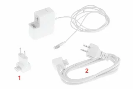

Ca arrive avec certaines installations electriques sans que ce soit vraiment un défaut. Tu peux essayer 2 choses :
  1. Tourner le chargeur de 180° dans la prise pour intervertir les 2 connecteurs (ça marche parfois)
  2. Utiliser le câble avec prise de terre qui était livré avec ton Mac (ça marche à tous les coups)
  1. Utiliser le câble avec prise de terre qui était livré avec ton Mac (ça marche à tous les coups)
Si toutefois ce n'était pas le cas, tu devrais alors incriminer ton installation : si la terre de la prise murale n'est pas bonne, l'usage d'un câble à trois broches ne pourra rien y faire.
Dans ce cas, il te reste à changer de prise murale et (faire) vérifier l'installation.

J'utilise bien le chargeur Apple avec terre, il semble original en plus même si les inscriptions se sont un peu effacées (pomme gravée plus "MagSage" visible et quelques logos).

Oui, mais la condition au niveau sécurité soit que là ou tu connectes le chargeur que la prise soit bien reliée à la terre. Mais au fait, tu as quoi comme chargeur ? Me concernant avec mon vieux MBP de 2010 j'ai le câble secteur 2...
...donc je suis sûr que la borne terre fera son office.
