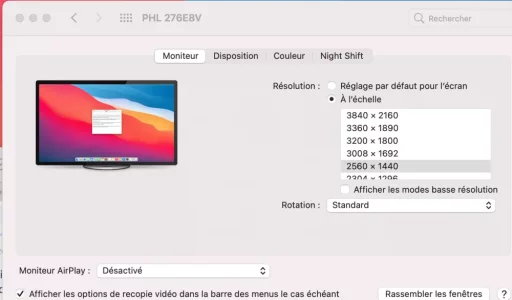

Bonjour/Bonsoir tout le monde...
Je me permet de poster un nouveau message sans relancer ce thread.
Je viens de faire l'acquisition d'un écran 4K (Philips 276E8VJSB).
Je possède un MacBook Pro (retina, 15 pouces, mi-2014).
Je connecte mon écran en HDMI, j'envisage de passer en mini-displayPort -> displayPort.
J'aimerai utiliser mon écran à l'échelle 2560x1440 mais en 4k (3840x2160).
Un peu comme je peux utiliser mon écran retina intégré à l'échelle 1920x1080 mais en utilisant sa résolution native de 2880x1800.
J'ai lu l'article de MacGé sur Pourquoi et comment utiliser un écran 4K sur Mac?
Mai je n'ai pas les mêmes options dans la section moniteur des préférences.
Je n'ai pas la définition "Définition équivalente à 2 560 x 1 440 pixels", dont parle l'article.
Quand je vais dans l'option "A l'échelle" j'obtient ceci:
Et quand je maintient la touche option:
Mais le mode 2560 x 1440 n'utilise pas la resolution de l'écran 4K, l'image sort directement en 2560x1440@60Hz...
J'ai essayé pas mal de truc... Genre easyRes... Mais rien n'y fait...
Quelqu'un aurait une solution ?
Merci d'avance !

Yop,
J'ai continué à creuser le sujet dans la nuit.
Même si la solution du cable mini-displayPort -> displayPort peut fonctionner (je testerai tout ca et le post sera mis a jour). Je dois encore trouver le cable, il n'est pas facilement dispo (chez boulanger, inter-actif, etc... par chez moi..).
J'ai trouvé autre solution, avec une petite manipulation à faire.
Et ça fonctionne en HDMI.
Du coup, petit tutoriel (il ne faut pas avoir peur de la ligne de commande):
Remplacer Nom d'utilisateur par votre nom d'utilisateur...
Remplacer Macintosh HD par disque ou est installé macOS.
Remplacer DisplayVendorID-****, par le nom du dossier généré par le script ruby.
Télécharger ce script ruby .
Placer le dans le répertoire racine de votre compte utilisateur. (/Users/*Nom d'utilisateur*/)
Exécuter le (l'écran doit être connecté).
Pour cela il faut ouvrir le terminal et taper la commande:
$ ruby patch-edid.rb
Vous devriez avoir un nouveau dossier de la forme DisplayVendorID-****.
Redémarrer le mac, en maintenant Cmd+R au démarrage pour lancer le mode recovery.
Dans le mode recovery, lancez le terminal.
Dans ce terminal, aller dans votre dossier de départ utilisateur (Attention votre disque début par /Volumes/ en recovery)
$ cd /Volumes/Macintosh HD/Users/Nom d'utilisateur/DisplayVendorID-****
Copier ensuite ce chemin dans le presse papier (selectionner/clic secondaire/copier).
On va ensuite se rendre la ou on veut copier ce fichier.
$ cd /Volumes/Macintosh\ HD/System/Library/Displays/Contents/Resources/Overrides/
On va ensuite copier le dossier dans ce repertoire du système.
$ cp -r "/Volumes/Macintosh HD/Users/*Nom d'utilisateur*/DisplayVendorID-****" .
Redémarrer le Mac. Les options moniteurs devrait être présente comme dans l'article de macg !:
Au niveau de l'utilisation, c'est plus agréable que la 4K, moins petit et plus fluide.
La disposition que j'ai choisi :
Avec un écran externe, au final, en 3008x1692 ou en 2560x1440 et l'écran du mbp en 1920x1200, c'est le setup que j'avais imaginé et j'en suis satisfait.
Le frame rate sur l'écran reste bloqué à 30Hz (mon port HDMI est limité a 30Hz en 4K).
Mais l'interface est plus fluide qu'en 4K pure, moins de ralentissement lors du défilement de page web par exemple ou alors c'est juste plus supportable...
Au niveau de mon utilisation, je suis bien au-dessus de 30 images par seconde en utilisant Quartz Debug.
Les saccades doivent se faire plus ressentir sur une sortie en 60Hz je pense, le frame rate varie entre 45 et 60 images par seconde lors de certaine tache...
La suite quand j'aurai un cable mini-displayPort->displayPort !
Bonne journée !
Ps: Merci au post de Mathew Inkson qui m'a bien aidé !

redchou
22 Avril 2009
38
Essaye : /Volumes/Macintosh\ HD/Users/alex/DisplayVendorID-****
C'est la bonne solution.
Quand il y a un espace dans le chemin d'une commande bash, il faut protéger cette espace avec un \, sinon le bash interprète cela comme deux commandes distincts (l'espace étant le caractère qui sépare les commandes/options/arguments par défaut...).

Dans les préférences du Mac, voilà comment s'est réglé:
Quel serait le meilleur réglage pour justement ne pas faire "souffrir" mon GPU ?

Hello ;) Je suis tombé sur ce sujet, et j'ai quelques questions concernant la résolution de mon MacBook Pro.
J'ai exactement le même écran 4K qui est relié en DisplayPort - usb c à mon MacBook Pro .
Tu dis que la mise à l'échelle en 1440p fera souffrir le GPU, et c'est exactement ce que je constate... Bien que mon MacBook Pro ai une carte graphique dédiée, il chauffe bien plus avec un écran 4K.
Coté moniteur, c'est réglé sur 2160p.
De quel MBP s'agit-il ?
Sur le 16", il faut faire attention à quel port charge la machine, je ne sais pas si c'est toujours d'actualité, mais cela entrainait un soucis de chauffe en fonction du port/coté de charge...
Ensuite, peut-être serait-il possible d'utiliser Easy-Res ou Resxtreme pour choisir un mode avec une vitesse de rafraichissement inférieure, ça permettrait peut-être de soulager le GPU...

Super, ma réponse s'est envolé. (Je l'a rédigé sans être connecté et le message posté un fois connecté ne contenait que la citation... Ah, non elle est bien la, problème d'affichage... Du coup, double réponse lol)
Je disais donc qu'il existe un soucis de charge sur le MBP 16.
Si c'est le 16, il faut faire attention au coté sur lequel on le recharge...
Sinon, peut-être qu'en utilisant une application comme EasyRes, il serait possible de réduire la fréquence de rafraichissement de l'écran pour soulager le GPU..
Certain parle d'utiliser un eGPU pour résoudre le problème mais je trouve cela un peu abusé sur une telle machine.
J'espère que ça pourra solution le problème !

Il s’agit du d’un MacBook Pro 15 de 2019.
Il me semble que dans les réglages du du moniteur sur le Mac je peux régler en 30Hz. Ça pourrait solutionner mon soucis?
Ça peut aider, après je ne sais pas si c'est ça règlera le problème.
Quel est la configuration exacte ?
Au niveau des sonde de température, ça dit quoi ?

J viens de faire le test en 30 Hz, et c'est pas utilisable... Les animations sont trop lentes!
Je viens de faire le test avec et sans moniteur branché. Deezer et un onglet safari ouvert:
48 à 50°C sur le CPU avec écran 4K
33°C sur le CPU sans écran 4K....
C'est flagrant comme la temperature augmente avec l'écran 4k branché. J'en avais parlé dans un autre post et on m'avait dit que c'était surement normal, c'est du au fait que ça tire sur le GPU https://forums.macg.co/threads/macbook-pro-qui-chauffe-avec-ecran-4k.1346747/#post-13886905
Je me demandais surtout si le fait de changer de resolution dans les préférences du Mac me permettrait d'avoir la même température que si l'écran n'était pas branché mais je pense pas ...
MacBook Pro (15 pouces, 2019)
2,3 GHz Intel Core i9
16 Go 2400 MHz DDR4
Radeon Pro 560X 4 Go
Intel UHD Graphics 630 1536 Mo

Ah oui, 48/50°C, c'est tout a fait normal... ;-)
Je pensais à beaucoup plus !
