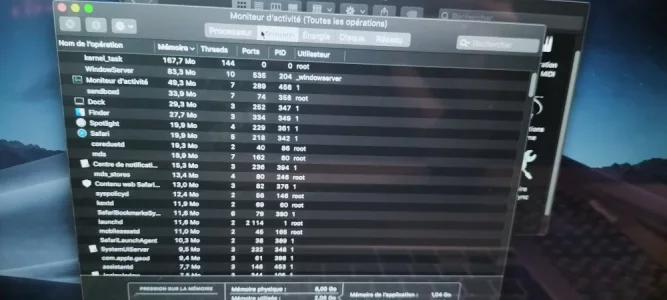

Peux tu faire une capture d'écran du Moniteur d'activité, onglets Processeur et Mémoire ?
Bonjour, oui bien sur le voici

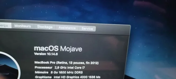

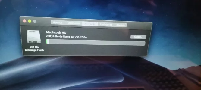

Déjà pour cette taille je n'y crois pas du tout. Pour un SSD, c'est soit 500 Go ou 1 To, mais 750 Go, quelle est donc ce modèle et marque ?
Bonsoir tenez des infos

Un Retina 13" fin 2012 avec un i7 et un SSD 768 Go, une belle machine, assez rare il me semble, mais qui a bien existé au catalogue.
Le kernel_task au plafond montre qu'il y a un problème c'est sûr, mais ça peut être logiciel ou matériel, difficile à dire comme ça.

Ah oui, le fameux modèle avec une taille bâtarde de SSD de 768 Go... https://support.apple.com/kb/sp658?locale=fr_FR ...et curieusement Apple n'a jamais reproposé cette taille ! Mais bon, ça existe, difficile de faire entrer ça dans ma mémoire. ;)
Sinon, voici ce que dit officiellement Apple... https://support.apple.com/fr-fr/HT207359 ...puis... https://support.apple.com/fr-fr/HT203184 ...avec ça, tu vas me dire que tu n'es pas plus avancé.
Le processus de l’opération nommée kernel_task sert, entre autres, à réguler la température de ton CPU, mais est en réalité le système d'exploitation et macOS effectue toutes sortes de tâches en arrière-plan, telles que l'envoi et la réception de données sur le réseau, l'écriture et la lecture de données et l'indexation de nouveaux dossiers ou disques pour la recherche Spotlight. Bref, encore une fois il va falloir se pencher sur un ou des logiciels qui génèrent ce taux élevé d'occupation.

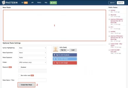

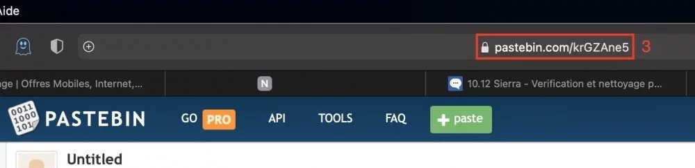

Avant tu peux, par curiosité, installer EtreCheck et générer un rapport que tu colleras dans ta réponse, mais il faudra utiliser Pastebin...
...en 1) tu colles le rapport EtreCheck, en 2) un clic sur Create New Paste qui va générer en 3) un lien URL que tu donneras dans ta réponse. On y verra peut-être un peu plus clair ?

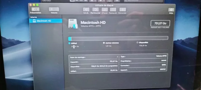

Bien maintenant il faut vérifier si tu as réinstallé macOS correctement, en effacant bien la totalité du disque, est-ce le cas ?
Comment as-tu procédé ?
Bonjour
Je m'explique j'ai fais la manipulation commande+R pour pour entrée dans utilitaire de récupération ensuite ai cliquer sur utilitaire de disque cliquer sur Macintosh HD et cliquer sur effacer puis je suis revenue sur utilitaire de récupération et installer mac os cependant mon Macintosh et diviser en quatre volume peut être que je n'est pas utiliser la bonne manière de faire
Voici la photo de mon utilitaire de disque
