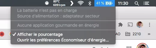

Bonsoir à tous,
Depuis quelque jour j'ai un gros soucis avec mon MACBOOK PRO EARLY 2011.
Je ne me fais pas d'illusion car ce mac est vieux et il pourrais partir avec le processeur en paix après 10 ans de bon service...sauf que je ne veux pas passer au MAC M1 avant les nouvelles annonces dans 6 MOIS...
Tout à commencé par le fait que le mac se déchargeais alors qu'il était connecté à l'alimentation.
La led de l'alim reste verte, et le mac ne comprends pas qu'il dois se charger. Mystérieusement, un soir l'alim est restée branché plusieurs heures et le led et redevenu orange. Le macbook pro à chargé toute la nuit (à 80%) et le lendemain à l'allumage IDEM, décharge complète et recharge impossible car led verte. (c'est un genre d'attrape souris version batterie si vous voyez...)
J'ai réinitialisé le SMC, PRAM, NVRAM.
J'ai commandé une nouvelle batterie.
J'ai testé l'alim d'un pote.
J'ai fait une procédure de recalibrage de la batterie.
J'ai déconnecté les broches du petite module de contrôle batterie latérale (situé à gauche de la batterie)
J'ai tenté de rebrancher la batterie à chaud.
J'ai nettoyé les connecteur d'alim.
...et rien ne fonctionne...
(chapitre 2)
J'ai tenté encore un truc --> débrancher la batterie totalement et l'allumer sans la batterie : LE MAC EST LENT mais il s'allume bien...pourquoi il est lent sans la batterie???
Dernière, chose, aujourd'hui pour terminer mon histoire, la batterie est complètement déchargée (il ne la détecte plus), le mac s'allume avec l'alim, sa puissance est optimale (bien :) )MAIS :poo: le ventillo tourne à fond et je remarque que la sonde de température est en OFF. J'ai du m'y reprendre à plusieurs fois pour qu'il s'allume avec le bouton ON enfoncé, la led frontale clignote et il fait un son d'électrocardiogramme.
Est ce que quelqu'un sais m'aider à y voir plus clair là dedans. Si le mac continue de fonctionner "sans la batterie" (et avec le ventillo plus calme) pendant encore un petit temps vous me sauvez d'un achat probablement pas optimal....

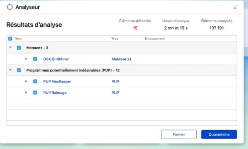

Passe un coup de Malwarebytes : https://fr.malwarebytes.com
Je teste et reviens.

NON. Comment supprimer ça?
Ma recherche rapide Google sur anhalonine n'a rien donné.
Regarde dans le Moniteur d'activité / onglet Processeur (Toutes les opérations) si tu le trouves…
Mackeeper est désinstallé dans les APP, mais je ne sais pas comment supprimer les autres occurrences présentes?
J'ai mis en quarantaine l'ensemble des menaçes... OSX BIRDMINER (ça a pas l'air très beau ça)...
Tu générais des bitcoins avec ce "mineur" ? ;)
Non rien dans mon système concernant ça...
Peut être que tu t'en es débarrassé (cf ci dessus).
Utilise EtreCheck ou bien la recherche avancée du Finder avec cmd F pour rechercher toutes les occurrences de MacKeeper et de anhalonine et de birdminier et supprime tout.
Puis redémarre.

EN vrai le retro-éclairage du clavier, l'indicateur de batterie est OFF aussi.
Si je fais ça le mac repart sur la batterie (qui est très vide) et il se met à cuiner sans démarrer, le ventilateur tourne par à-coups et il se bloque de façon répétée.
Dans le mode (batterie off), les application n'ont pas accès à la sonde de T° et impossible de modifier la vitesse du ventilateur (j'utilise l'app SMC fan control).
