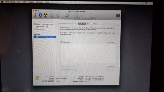

Après lecture d'autre sujets, j'ai refait un démarrage sans dd externe, et été dans le terminal pour faire "diskutil list"
Voici ce que ça dit... pas bon on dirait... aucune trace du Macintosh HD
-bash-3.2# diskutil list
/dev/disk0
   0:     Apple_partition_scheme                        *1.3 GB     disk0
   1:        Apple_partition_map                         30.7 KB    disk0s1
   2:                  Apple_HFS Mac OS X Base System    1.3 GB     disk0s2
/dev/disk1
   0:                            untitled               *524.3 KB   disk1
/dev/disk2
   0:                            untitled               *524.3 KB   disk2
/dev/disk3
   0:                            untitled               *524.3 KB   disk3
/dev/disk4
   0:                            untitled               *524.3 KB   disk4
/dev/disk5
   0:                            untitled               *524.3 KB   disk5
/dev/disk6
   0:                            untitled               *6.3 MB     disk6
/dev/disk7
   0:                            untitled               *2.1 MB     disk7
/dev/disk8
   0:                            untitled               *1.0 MB     disk8
/dev/disk9
   0:                            untitled               *524.3 KB   disk9
/dev/disk10
   0:                            untitled               *524.3 KB   disk10
/dev/disk11
   0:                            untitled               *1.0 MB     disk11
-bash-3.2#

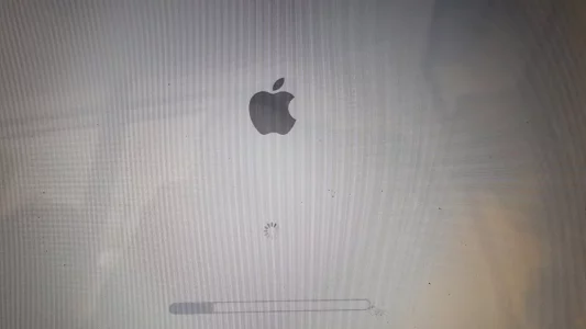

Bonjour, grâce à vous j'avais sauvé ce mac et provisoirement branché le dd interne sur un boîtier externe. Et en attendant godot (argent pour racheter une nappe sata, une batterie, etc.), je l'utilisais ainsi. Et puis ça marchait bien malgré la lenteur. Maaaaais j'ai fait la bêtise de transporter mon mac hier (dd toujours séparément), en voiture et il faisait -2°C. Visiblement il n'a pas supporté et quand j'essaie de l'allumer voilà ce que ça donne :
Démarrage normal, dd interne (ssd) toujours branché en externe, son de demarrage ok, l'écran blanc avec la pomme puis la moulinette apparaît mais une barre de chargement apparaît en bas de l'écran, elle se charge jusqu'au au tiers puis tout s'éteint. Cela depuis hier.
J'espère que le dd n'est pas touché. S'il est ok, je vais aller à Paris acheter cette nappe sata et faire le nécessaire car là je peux le faire. Mais c'est inquiétant.
Que veux dire cette barre de chargement et que se passe-t-il à votre avis ?
