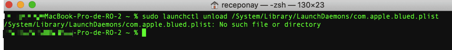

Tu as essayé le alt+Maj+clic sur l'icône bluetooth > Debug > Réinitialiser le module BT ?
Et les manips dans Terminal pour arrêter puis relancer le bluetooth ?
Arrêter :
sudo launchctl unload /System/Library/LaunchDaemons/com.apple.blued.plist
Relancer :
sudo launchctl load /System/Library/LaunchDaemons/com.apple.blued.plist
Bonjour Sinbad,
oui biensur j'ai aussi fait la manipulation du mode debug ça ne donne rien ->
lorsque je lance la commande avec unload ça ne donne rien du tout voir image ->
Vraiment bizarre, même avec Monterey ce fichier existe encore.
