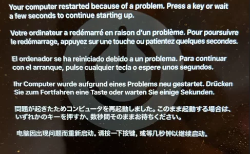

Et le lendemain j’ai remarqué que lorsque je branche mon laptop avec le chargeur il s’éteint automatiquement et se relance à l’infini avec un message d’erreur

Pour le message d'erreur le voici :
dès que l'ordinateur est branché il répète inlassablement la même chose :
  1. le laptop démarre jusqu'à la page des connections avec un mot de passe
  2. j'entre mon mot de passe le laptop se met a charger l'ouverture
  3. au milieu de la barre de chargement l'ordi se coupe et redémarre en m'affichant le message d'erreur ci dessus

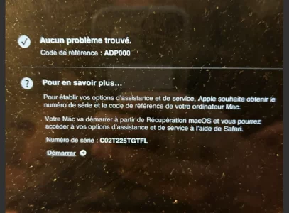

Bonjour j'ai fait le diagnostic et voici le résultat :
Aussi lorsque je suis dans le mode diagnostic ou autre je peux brancher le chargeur , le laptop charge et ne redémarre pas donc il n'y a pas le problème ...
j'ai fait le diagnostic avec le chargeur branché et sans le chargeur est dans les deux cas c'est le même résultat
J'y comprend plus rien :banghead:
