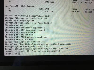

Malheureusement, quand je vais dans le terminal la réponse que mon mac me donne ne colle pas à la solution qu’il préconise.
Il s’affiche que mon disk 2 ne peut être vérifié complètement et un paquet d’info que je comprend pas...

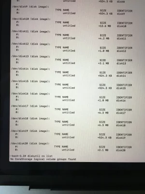

Note 1 : si tu ne peux pas poster via le Safari de la session de secours (ça arrive) --> poste une photo du tableau (à partir du commencement = le disque /dev/disk0 ou disque physique interne) - comme tu as commencé de le faire.

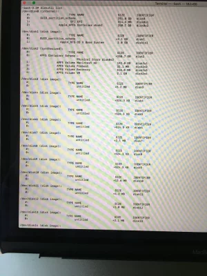

Bonjour!!
Je n’arrive pas à copier ses infos par safari, peut-être parce que chrome est par défaut
Enfin voici les photos prises
    153,7 KB · Affichages: 97
    143,3 KB · Affichages: 111
Je vois que Macintosh HD est en format apfs. 192 Go d'occupation.

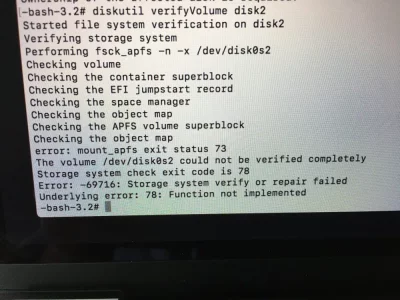

Mince alors...
    154,5 KB · Affichages: 95
La "carte des objets" de l'apfs est corrompue.

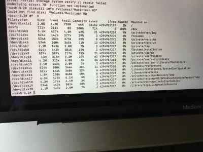

Que veux-tu dire par :
[/QUOTE]
    163,1 KB · Affichages: 90

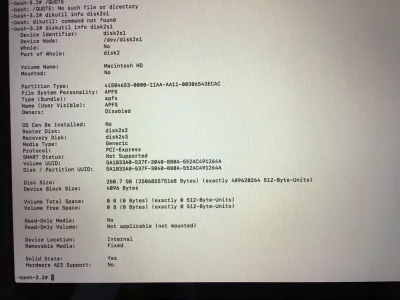

Le volume Macintosh HD n'est pas monté.
- passe la commande :​
diskutil info disk2s1
  • qui affiche un tableau d'informations sur le volume

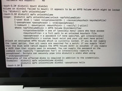

Tente la commande :
diskutil mount disk2s1
  • qui remonte le volume Macintosh HD
Tente la commande :

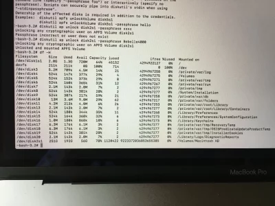

Cela m’indique :
Volume on disk2 s1 failed to mount; its appears to be an APFS Volume Wish might be locked
Try
« Diskutil apfs unlockVolume »
Et voilà le résultat:
    174,1 KB · Affichages: 95

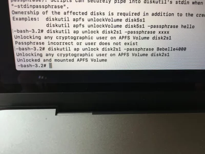

Pas sûr qu'il s'agisse d'un volume verrouillé par FileVault.
- pour le vérifier passe la commande :​
diskutil ap unlock disk2s1 -passphrase xxxx
  • où tu remplaces mes xxxx par ton mot-de-passe d'ouverture de session
    123,4 KB · Affichages: 86
Voyons le résultat. Repasse la commande :
df -H
  • qui mesure l'occupation de tous les volumes montés
Poste le retour => qu'on voie si Macintosh HD est à l'affiche...
Hé ! hé ! Macintosh HD est bien remonté. FileVault était donc bien activé et verrouillait le volume.
- la bonne nouvelle pour toi est que le volume remonté est adressable. Et son contenu clonable (via une commande du terminal) => à destination d'un DDE USB. Il y a 192 Go d'occupation.​
