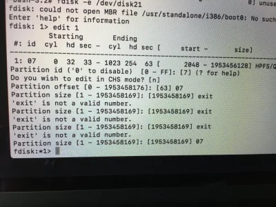

Visiblement j’ai merdé ‍♀️
j’inscris exit et il m’en mentionne que ce n’est pas un numéro valide..
Je suis découragé
Je suis découragé

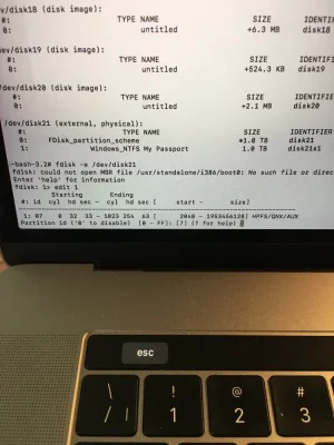

J’ai tenté à nouveau d’inscrire le 07 que vous m’aviez suggéré
Et maintenant voici ce qui est inscris:

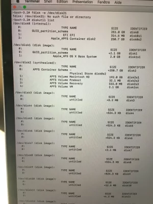

J'a iquitté le termonal, débranché le DDE et retourner au terminal pour ensuite écrire la commande. la réponse est:
no such file or directory
Il faut bien sûr que le DDE soit branché pour qu 'on puisse éditer la table de partition de son disque.
- donc : rebranche le DDE au Mac > puis passe d'abord la commande :​
diskutil list
  • qui affiche le tableau des disques
Poste le tableau => que je revoie le DDE.
diskutil list

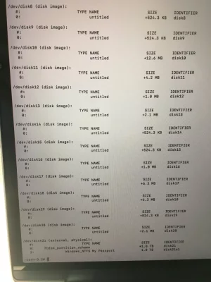

    140,4 KB · Affichages: 38

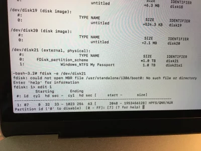

    107,8 KB · Affichages: 51
Le DDE est de retour en disk21. Donc on reprend.
- passe la commande :​
fdisk -e /dev/disk21
  • et poste le retour qui montre la table MBR.
La mention :
fdisk: 1>
  • est l'invite de commande du programme interactif fdisk.
Passe la commande :
edit 1
  • qui demande d'éditer le descripteur MBR1
Note : quand je dis "passe la commande" => tu saisis la commande et tu presses une seule fois sur la touche "Entrée".

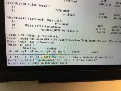

    121,7 KB · Affichages: 57

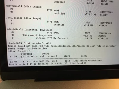

    14,8 KB · Affichages: 64
    97,3 KB · Affichages: 55
La mention : Partition id => te demande de déterminer un type de la partition.
07
  • qui détermine le type : "Windows_NTFS"
Dsl je ne sais pas ce qui s’est passé 4 envois de la même
07
    119,5 KB · Affichages: 41
