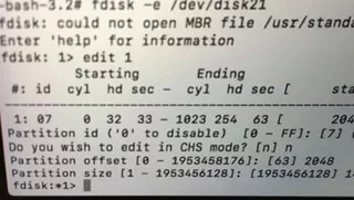

On te demande si tu veux éditer le descripteur en mode CHS (Cylinder_Head_Sector) qui est le mode MBR typique.
- passe la commande :​
n
  • (comme no) pour refuser et préférer le mode arithmétique de la computation des blocs
n

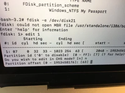

La mention : Partition offset te demande de déterminer un de bloc qui sera le bloc de tête de la partition.
2048
  • qui détermine le même bloc n°2048 que celui de la partition initiale
Note : le bloc (d'une taille ici de 512 octets) est le plus petit élément signifiant du point de vue de l'écriture d'un fichier.
2048

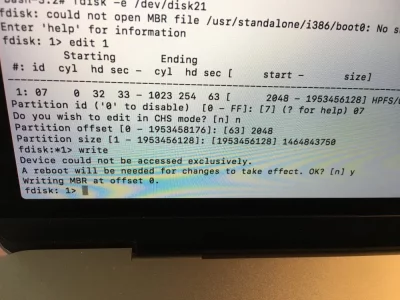

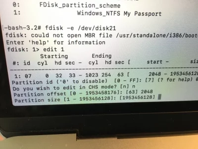

La mention Partition size te demande de saisir une extension (en nombre de blocs de 512 octets) de la partition.
1464843750
  • (10 chiffres) qui détermine une extension de 1464843750 blocs = 750 Go (en rétrécissant donc la partition initiale de 1000 Go de 250 Go)
1464843750

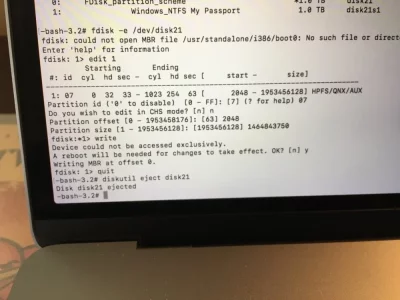

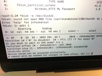

Passe la commande :
write
  • pour écrire le nouveau descripteur (dont l'édition n'existe encore qu'en cache) => à la table MBR
Passe la commande :
y
  • (comme yes) pour confirmer l'écriture à la MBR
Passe la commande :
quit
  • pour quitter le programme fdisk => ce qui te rend l'invite de commande -bash-3.2# du terminal.
Passe alors la commande :
diskutil eject disk21
  • qui éjecte le disque du DDE
Passe la commande :
quit

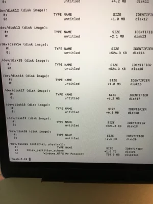

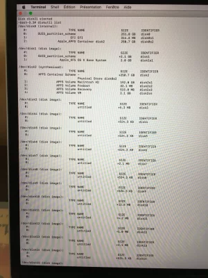

Débranche ton DDE du Mac. Puis rebranche-le (il faut cette manœuvre - sinon un redémarrage => pour que les changements de la partition soient chargés par le Système de secours démarré).
- repasse une commande :​
diskutil list
  • et poste le tableau des disques.

On voit toujours le volume My Passport > mais rétréci à 750 Go de taille cette fois.
- on a donc laissé 250 Go d'espace libre sur le disque. Il faut à présent relancer fdisk > pour créer un second descripteur de partition qui va transformer ces 250 Go en une partition de type Apple_HFS.​

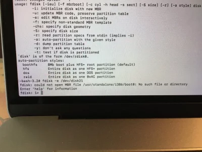

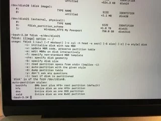

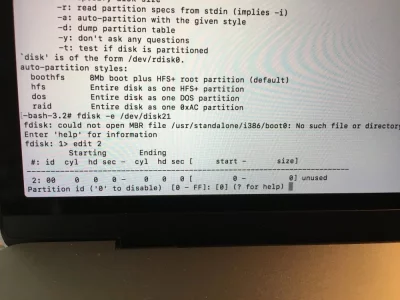

Tu as collé -e avec /dev/disk21.
- repasse la commande :​
fdisk -e /dev/disk21
  • et poste le retour.
C'est reparti. Passe la commande :
edit 2
  • qui demande d'éditer un second descripteur de partition
