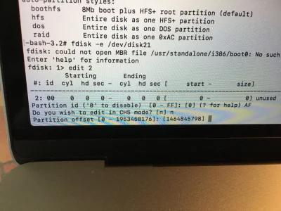

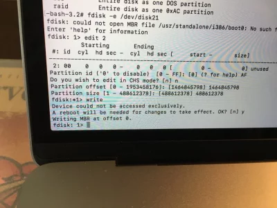

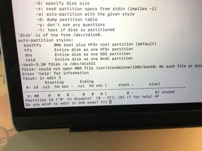

Passe la commande :
AF
  • pour déterminer un type de partition Apple_HFS
Passe la commande :
n
  • pour refuser d'éditer en mode CHS et préférer la computation arithmétique des blocs
Passe la commande (tu peux reprendre en copier-coller le nombre affiché entre parenthèses à la fin) :
1464845798
  • pour déterminer le bloc n° 1464845798 (1er bloc libre après la partition n°1) en bloc de tête de la nouvelle partition

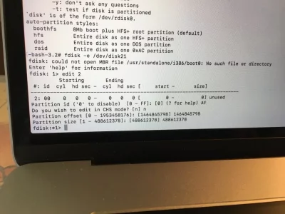

1464845798
    126,1 KB · Affichages: 79

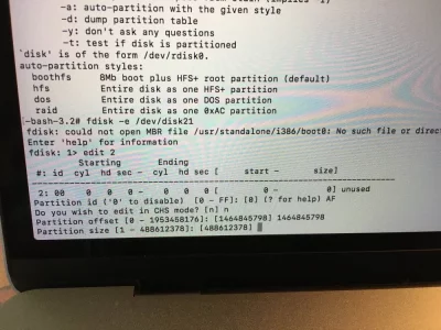

Passe la commande (copier-coller du nombre affiché entre parenthèses à la fin) :
488612378
  • pour déterminer une extension de partition de 488612378 blocs (de 512 octets = 250,16 Go)

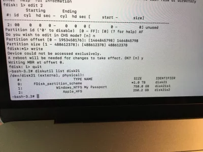

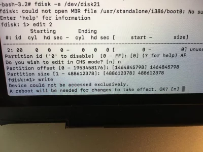

Parfait. On finalise. Passe la commande :
write
  • pour écrire le second descripteur à la table MBR
Passe la commande :
y
  • pour confirmer l'écriture
Passe la commande :
quit
  • pour quitter fdisk et récupérer -bash-3.2#
Repasse alors directement une commande :
diskutil list disk21
  • qui affiche la configuration du DDE seule
Poste le retour => peut-être que la nouvelle partition est affichée (sans besoin de débranchage / rebranchage du DDE).
Passe la commande :
quit

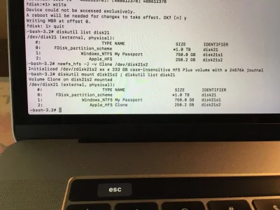

    117,6 KB · Affichages: 82

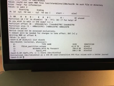

La partition de type Apple_HFS est bien créée en disk21s2. Ce n'est encore qu'un conteneur de blocs bruts (sans volume).
- on la finalise. Passe la commande :​
newfs_hfs -J -v Clone /dev/disk21s2
  • qui injecte un système de fichiers jhfs+ sur l'en-tête de la partition > formateur d'un volume Clone
    126,1 KB · Affichages: 90
Ça roule. Passe la commande :
diskutil mount disk21s2 ; diskutil list disk21
  • (un point-virgule ; dans le milieu) la commande remonte le volume Clone > puis réaffiche la configuration du DDE
    101,3 KB · Affichages: 78
Parfait : le volume Clone est disponible. Comme j'ai anticipé le succès > j'enchaîne sur l'opération clonage.
- passe d'abord la commande :​
caffeinate -dimsu &
  • (& = esperluette &) qui va empêcher le Mac de dormir pendant l'opération ; elle passe en affichant le n° du processus caffeinate renvoyé en arrière-plan du terminal ouvert
- passe ensuite la commande :​
cp -av /Vol*/Mac*/* /Vol*/Clone
  • respecte les espaces ; et les astérisques * d'abréviation
  • la commande clone Macintosh HD dans Clone
  • une ligne s'affiche par fichier copié
  • la copie suit l'ordre alphabétique des dossiers > sous-dossiers > fichiers
=> si tu vois un défilé de lignes démarrer à l'écran > c'est que le clonage est lancé. Attends jusqu'à l'arrêt du défilé et au retour de l'invite de commande -bash-3.2# en signal de complétion. Tu peux laisser ton Mac sans surveillance. Préviens quand tout est fini.
