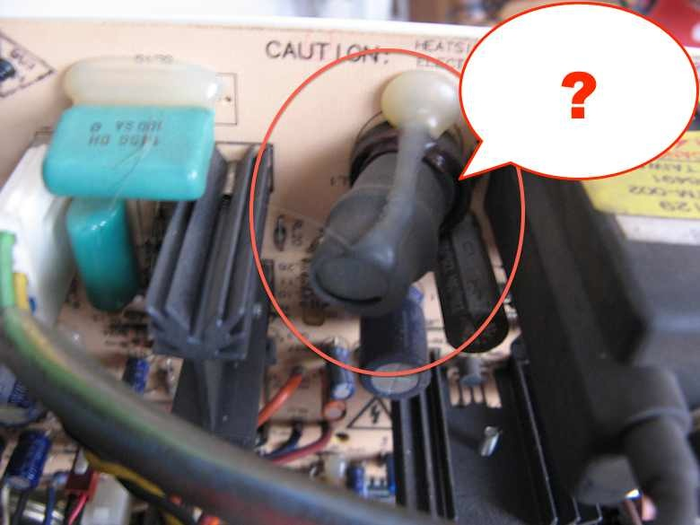

Comme l'un des condensateurs avait coulé, j'ai remplacé les 4 (dans un premier temps). Le coupable est fléché.
Mais quand j'ai tout rebranché, rien n'avait changé. Même comportement.

Par contre, j'ai ces deux composants (je ne sais pas ce que c'est) qui sont vendus. Ils sont tout en bas de la carte vidéo.
Et tout en haut, j'ai celui-ci : il n'a pas coulé, mais son aspect me parait suspect.

Pour les composants vendus, propose à l'acheteur de les lui racheter, faut pas vendre comme ça les composants d'un Mac dont tu comptes encore te servir ! :D
Sérieusement, il y a quoi d'écrit sur celui de droite sur la photo ?
Pour la seconde photo, je ne lui trouve rien de suspect à ce composant, je suppose qu'ils l'ont isolé parce qu'il encaisse de la haute tension (il a l'air d'être à côté de la bobine THT).
Sauf que sur les miens, y-a marqué
10n Y
PME 290 MB
40/100/59
RIFA CD1
Et de l'autre coté 250V - SH
des logos
BZ31

Bon, j'ai bien regardé, il n'y a pas de magasin de composants électronique dans les environs direct.
Mon problème est que je ne sais pas déterminer par quoi je peux remplacer ces deux composent fendus.
Alors soit quelqu'un ici peut me dire précisément ce que je peux commander sur Internet, soit j'attends de retourner à Montpellier un jour ouvré + de penser à prendre la carte vidéo avec moi + de penser à aller au magasin en question (ne rigolez pas, ça fait beaucoup à la fois ! :D )
A bientôt.
Le condo n'est plus fabriqué par EVOX RIFA depuis 2005, faut passer sur du Y2 ou trouver un équivalent dans une autre marque:
"PME290 (class X1 and Y2)
If the capacitor is used in an X1 application and C-value less than 0,01 μF we recommend an Y2 capacitor."
Source: http://www.spezial.com/commercio/dateien/produktbeitraege/PME285, 289, 290, 291, 294.pdf
Faut regarder sur internet ou demander à des pro et voir surtout l'écartement des pattes du Condo d'origine.
Ici, j'ai trouvé la description de l'actuel condensateur.
http://www.alldatasheet.com/datasheet-pdf/pdf/105931/ETC/PME290.html
Un bon remplacent me semble être celui-ci :
http://www.conrad.fr/ce/fr/product/...-275-VAC-55-105-C-Wima-MKP-X2-MKX21W22203F00M
L'écartement de ce remplacent est plus petit de 5mm. Mais si je déporte un peux l'une des deux pattes, ça posera problème ?.

Voilà, je viens de remplacer les deux condensateurs fendus par deux comme ça, selon les conseils d'un pro des composants électroniques.
Résultat...
[YOUTUBE]0IV-6YAdHwI[/YOUTUBE]
Ça flotte toujours.
Ce test est réalisé avec tout de branché, même l'extension de RAM.
Quand je fait le test sans rien, cf. première vidéo.
Rien n'a changé.
Je sais plus quoi faire... :(
