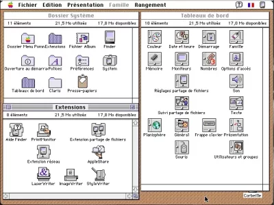

Il faudrait voir quels fichiers sont chargés au démarrage (init), peut-être certains posent problème.
Regardes dans le Dossier Système, il y a 2 dossiers "Extensions" et "Tableau de Bord", avec peut-être des fichiers ajoutés qui modifient le système.
Commences par démarrer en mode sans extensions (avec la touche majuscule au démarrage) pour voir si tu as de nouveau du son.
Dans le 7.1.2 d'origine, il y a assez peu de fichier, retires ce qui te semble suspect (en faisant "Lire les informations" sur un fichier tu verras s'il est made-in Apple ou pas). En gros tu dois avoir au moins ça (et même moins sur un Classic en N&B) :
Si tu n'est pas sûr d'un fichier, tu le retires du dossier Système et tu le mets dans un dossier sur le bureau et tu redémarres.

J'ai récupéré le son !! L'extension coupable se nomme After Dark. Un gestionnaire d'économiseur d'écran.

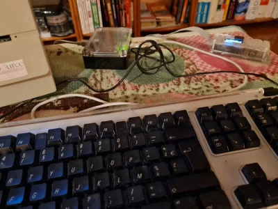

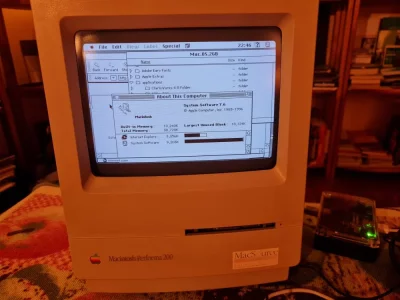

Le voici avec son Floppy emu, le boitier permettant de connecter un clavier et souris USB et un daynaport scsi pour l'accés ethernet (mieux gérer sous 7.6 que sous 7.1). Le dd est un SC2ISD .
Je m'en sers peu je préfère de loin le SE/30 plus performant est doté d'un port PDS pour les cartes d'extensions.
Je te conseille vivement de télécharger l'image toast 'apple legacy recovery' (à ouvrir via TIGER sur le g4 par exemple) et qui contient tous les logiciels et OS apple pour les 68k entre autres.
Pour le formatage des disquettes je passe par Windows 10 et Winimage (il grave très bien les disquettes Apple) ou HFSexplorer qui permet de créer des images de disquettes ,d'y mettre les logiciels que l'on souhaite et ensuite il les grave.
J'ai acheté mes disquettes vierges ici : https://www.rheinau-shop.com/epages...bjectPath=/Shops/64154861/Products/5800017095 à l'époque il avait plus de choix ....
