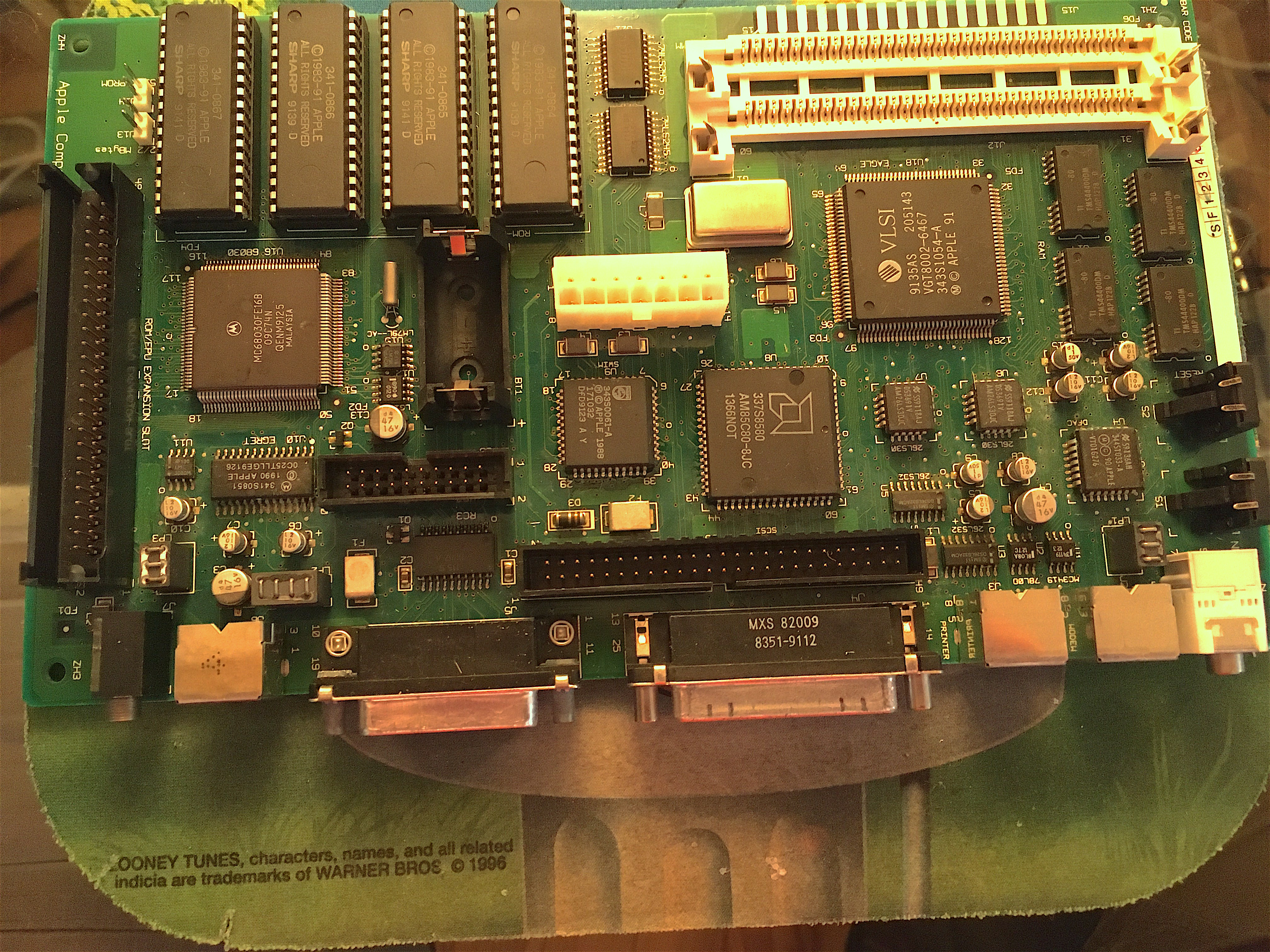

Salut à tous,
mon Classic II me fait le coup de la panne… :mad:
Je l'allume avec le bouton arrière, l'écran s'allume après une quinzaine de seconde, puis encore après j'ai le gong.
Il m'a semblé entendre plus tard un petit arpège.
J'ai démonté le Mac, enlevé la CM pour tout nettoyer à l'alcool, bien sécuriser avec du scotch l'adaptateur SCSI/SCA puisque j'ai mis un disque SCA dedans.
Maintenant il démarre direct avec le gong, mais l'écran reste gris indéfiniment. Rien ne charge mais pas d'icône de disquette non plus, idem avec une D7 bootable, je ne l'entends pas être sollicitée.
J'ai voulu tester avec une autre CM, mais elle doit être rincée, il ne se passe rien à l'allumage. Donc, je suis un peu sec là.
Si quelqu'un a une idée ? :merci:

A priori, je ne vois rien de grave :
Je pensais plutôt à l'alimentation (notamment pour le tube cathodique). ;)
J'imagine bien évidemment que u as bien re(m)placé la pile de sauvegarde ? (plus ou moins au centre de la CM, entre le processeur 68030 et le connecteur blanc)
[Rien à voir mais… pourquoi la mention de copyright Looney Tines ???]

Et en débranchant la nappe SCSI et démarrer sur une disquette ça marche ?
Ceci dit un Classic/Classic II qui fonctionne encore avec ses condos d'origine, c'est plutôt rare ;-)
Je n'ai pas essayé, je verrai ça ce soir
Le tube s'allume correctement, mais il n'y a pas d'affichage de disquette, ou de damier ou de quoi que ce soit
La pile est neuve
Les Looney c'est juste un tapis de souris… ;)
