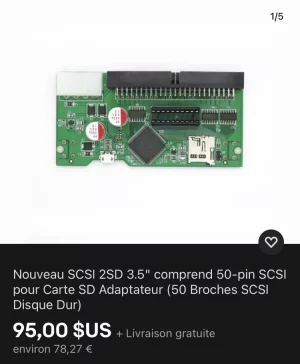

Je relance ce sujet, car la solution d’un SCSI 2SD est intéressante sur nos vieux Macintosh, mais ça a aussi un coût.
J’ai vu ce modèle sur eBay à un prix abordable par rapport à certains modèles, après c’est un modèle chinois.
Est-ce que ça peut être intéressant ou pas ?

bonjour j'ai acheté sur ce site , installé dans un performa 200 (classic II) , fonctionne sans problème , la nouvelle version semble plus rapide ! https://store.inertialcomputing.com/SCSI2SD-v6-p/scsi2sd-v6-rev2020d.htm?1=1&CartID=0
