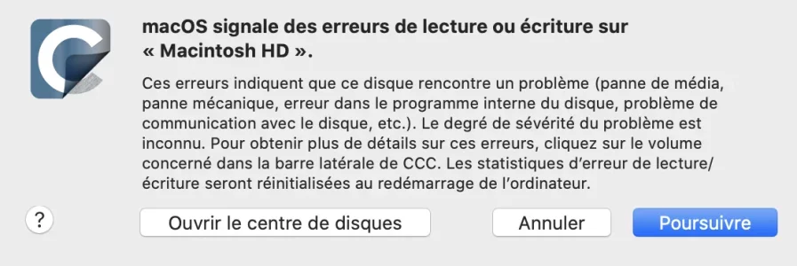

J'ai télécharger Carbon copy Cloner pour cloner mon disque interne sur un dd externe.
Avant l'exécution du clonage une fenêtre d'erreur c'est ouverte :
voici les statistiques d'erreur :
j'ai poursuivi , et fini le clonage sur le disque externe .

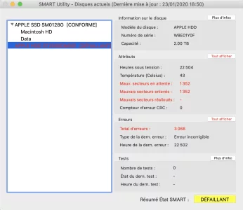

Aujourd'hui j'ai voulu en avoir le coeur net sur une possible défaillance du dd interne de mon mac, j'ai donc télécharger Smart Utility pour avoir une idée très précise de mon dd.
Résultat sans appel : APPLE HDD DEFAILLANT
Je vais sans doute devoir changer de dd , voila les résultats Smart Utility de mon dd en image:
Je tiens tout de même a te remercier car j'était complètement perdu ,grâce a tes connaissances indéniable, j'ai pu avoir une réponse très précise et très rapide sur ma problématique. Un très grand MERCI
Réactions: Sly54
