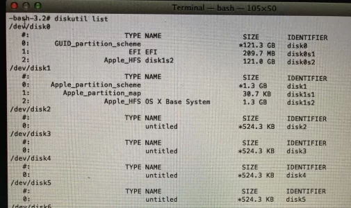

J'ai un MacBook Air de 2014 que je souhaite vendre. J'ai suivi la procédure pour effacer mes données et réinstaller macOS, mais j'ai rencontré un problème : le disque de démarrage est maintenant introuvable. Je sais que le sujet a déjà été traité à plusieurs reprises sur ce forum, mais les solutions apportées ne m'ont pas permis d'arranger mon problème. Je me suis pas mal aidé des réponses de @macomaniac sur le sujet, notamment dans un thread de février 2018. J'ai donc reproduit un certain nombre de commandes.
J'ai démarré l'ordinateur avec la commande CMD R, et ouvert le Terminal. J'ai listé les disques avec la commande
Désolé pour la photo un peu dégueu, l'ordi freeze dès que j'arrive sur Safari donc je ne peux pas vous partager les résultats en bloc de code...
Bref mon problème à partir de là, c'est que contrairement au thread de 2018 mentionné plus haut, je ne vois pas de volume "Recovery HD", donc je sais pas trop quoi faire... Si quelqu'un peut m'aider à me débloquer à partir de là ce serait top ! Merci par avance !
diskutil list
et voilà le résultat :Désolé pour la photo un peu dégueu, l'ordi freeze dès que j'arrive sur Safari donc je ne peux pas vous partager les résultats en bloc de code...
