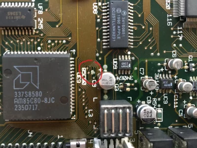

Sur la carte mère du LC il y avait beaucoup de petits taches grasses mais aucun condensateur n'a l'air abîme. Je suis en train de me renseigné pour les changer. Ce qui me fait le plus peur c'est un endroit ou on direct que la tache a attaqué les pistes du PCB (voir photo). Ce qui est aussi étrange c'est que le mac ai marché pendant un certain temps et que c'est arrivé au moment ou j'ai connecté un casque en jack. Est ce que cela a pue provoqué un appel de charge qui aurait alors bousillé quelque chose. Mais rien n'est visible. Pour l'instant j'ai nettoyé le PCB.
Il te faut l'avis de spécialiste en électronique. A vue de nez, si tu retires le petit condo à coté de la tache, ça doit avoir aussi sulfaté en dessous (dégagement de gaz provoqué par les condos qui fuient). La plupart du temps on voit la trace de la fuite, mais pas toujours, mais ces petits condos ronds ont perdus leur efficacité c'est sûr... et avant de tomber en panne il marchaient encore :D C'est sûr qu'une sollicitation plus importante accélère le processus, surtout après un long moment sans aucune.
Ces petits condensateurs ronds électrolytiques contiennent une gelée chimique qui finit par fuir (mauvaise qualité ?)
Il vaut mieux les remplacer par des condensateurs au tantale à électrolyte solide, pas de risque de fuite. Certains Mac à l'époque étaient fabriqués avec des condos au tantale (Quadra 700, 650, certaines versions de IIfx, etc...) et d'autres avec un mélange des deux (Mac II, SE/30, IIcx/ci, LC, Classic, etc...).

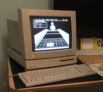

Le 475 peut devenir un machine sympa et pas très encombrante pour le rétro-gaming ;-) changer le proc par un avec FPU, un fréquence passée de 25 à 33MHz (made by Luis ;-), un disque SCA (ou SCSI2SD), un petit LCD rétro pour pas se faire mal aux yeux, une tonne de vieux jeux et c'est parti :))
Wha super c'est quel jeu que tu lance ? Lemmings ? Trop classe l'écran, il manque juste un petit stiker pommé dessus.

On trouve plein de petit écran LCD en 4/3, en beige, pour presque rien.
Apple en a pas sorti en beige, les premiers, vers 98/99 était bleu ou gris pour s'accorder aux premiers PowerMac G3/G4.
C'est un Lite-On, j'en ai d'autres (si tu as suivi le lien, on voit un Iiyama).
Oui, c'est bien Lemmings ;-)
