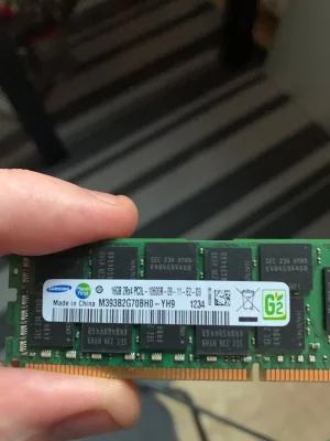

La ram en 16gox4 est de marque Samsung 2rx4 1333mhz ecc ddr3 yh9 pc3l, et les 2 autres sont des 8go macway 1333 mhz ecc...

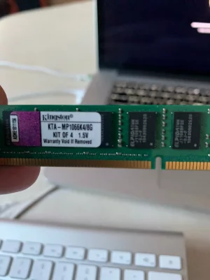

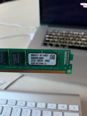

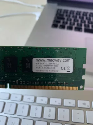

Ce qui est écrit pour la compatibilité sur leur site n’est pas vrai car au début j’avais donc 24go (2x8 + 4x2go) et cela marchait. IMG_0230.JPGIMG_0230.JPG
Ça c’est les 2go
Celle de 8go.
Hello :coucou: ,
Tu as de la 1333 MHz, mais également de la 1066 MHz (Kingston) et cela ne marche pas.

Logiquement le marquage d'origine de la barrette de Macway est inscrit sous leur étiquette, mais comme cela viens de chez eux, je pense que c'est une 2Rx4.

J'ai d'abord cru que j'avais les même barrettes que toi en 16 GB mais ce n'est pas tout à fait la même référence. j'ai des Samsung 2Rx4 pC3L 10600R M393B2G70AH0 - YH9Q5.

Pour tes Samsung ça serait bien des RDIMM
