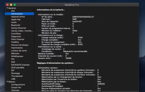

Coconutbattery m'indique que l'était est "fair" et une autre app aussi. Je penche pour un problème du MacBook mais lequel ?
Voilà un screen à l'instant T de la batterie. Elle est en charge (à 100%) et je me demande, l'intensité de courant (mA) à 0 est normale ?
Merci d'avance & bonne soirée.
