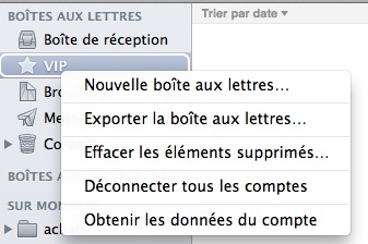

comment fait-on pour supprimer la boite VIP ??
Mountain Lion commence à me gonfler très sérieusement :mad:
Merci d'avance !

Bon j'ai réussi à la supprimer...
Je voulais la supprimer parce que je l'avais créée par erreur, et n'en ai pas besoin.
Je n'ai trouvé aucun moyen direct pour la supprimer, même quand elle est vide.
Alors j'ai quitté Mail, relancé : toujours là.
Une deuxième fois : toujours là.
La troisième fois : elle n'est plus là :)
Pour vérifier avant de poster ce résultat, j'ai recommencé la manip : j'ai recréé la boite VIP (avec un message dedans), puis supprimé ce message, et ré-essayé comme précédemment.
Mais ça ne marchait pas :nailbiting:
Je suis aller supprimer VIPsenders.plist (ou quelque chose comme ça) dans V2 / MailData, relancé Mail : la boite était toujours là...
Re-quitté, relancé, encore, encore, encore... elle a disparu :confused:
Bon, pas de solution "claire".
En gros : vider la boite, et attendre qu'elle disparaisse... :rolleyes:
Après avoir essayé de supprimer la boîte VIP sans succès, j'ai suivi les info données dans cette discussion.
Je confirme qu'après avoir vidé cette boîte et relancé MAIL 3 fois la boîte BIP a disparu :)
Attention ! dans mon cas j'ai fait l'erreur de supprimer les mails en pensant que je les retrouverais dans les autres boîtes où ils étaient aussi. Grave erreur, je les ai perdus :(

cinq ans plus tard, sous El Capitan, je confirme que la Bàl ViP peut être supprimée ainsi :
  • dé-ViP-er les contacts associés aux messages qui sont dans cette boite ViP
  • déplacer ou supprimer ces messages jusqu'à vider la BàL
  • redémarrer Mail, et pschhhi, la BàL a fisparu
