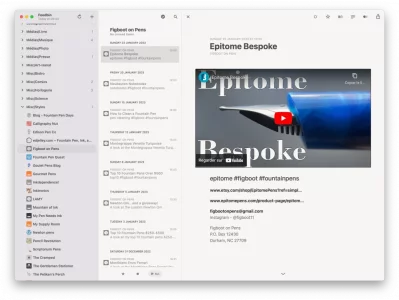

Faute d'une version démo, je me pose quelques questions sur Reeder.
Notamment comment s'affichent les vidéos dans la liste des ttems ?
Quand on clique sur un de ceux-ci, est-ce qu'on a un aperçu de la vidéo (comme sur YouTube) ou simplement du texte ?
Je n'ai pas trouvé d'exemple...
(News Explorer de son côté le fait très bien).
Quelqu'un(e) pourrait me renseigner ? Merci :merci:
Super, merci, c'est exactement ce que je souhaitais voir... :up:
