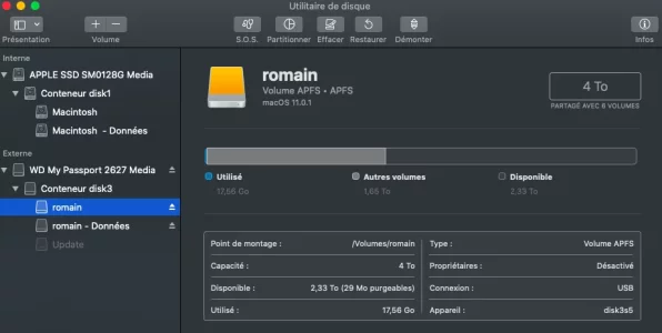

Tu as une distribution de 6 volumes correspondant à l'OS Big Sur qui a donc été installé. Cette distribution a les caractéristiques suivantes :
- 3 volumes auxiliaires : Preboot (prédémarrage) > Recovery (secours) > VM (archivage de la RAM) comme dans les OS apfs antérieurs.​
- 1 volume-Données : romain - Données de 1,7 To d'occupation comme dans l'OS Catalina précédent​
- spécialité de Big Sur : une paire de volumes destinés au démarrage : un volume-Système romain de 17,6 Go qui se sert pas à démarrer > mais sert de modèle de volume de démarrage + un volume Update quasi vide au repos > mais qui sert de point de montage à un instantané du volume-Système (snapshot) lequel va donc être monté au volume Udpate renommé alors : com.apple.update-... et servira de volume de démarrage
La question que je me pose : cette distribution de Big Sur externe est-elle démarrable (signe de validité) ? --> si tu redémarres > la touche "alt" tenue pressée pour obtenir l'écran de choix du volume de démarrage => vois-tu affiché un volume romain ? - si oui => que se passe-t-il si tu démarres dessus ?

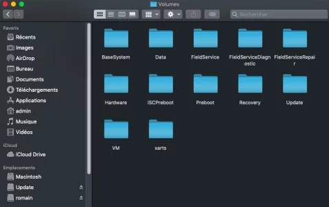

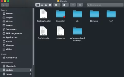

en photo 1 c'est update
en photo 2 c'est mon dd externe une fois avoir cliquer sur systeme puis volumes .
tous cela est du cambodgien pour moi

Alors il est clair que tu as n'as pas une distribution valide dans le Conteneur du DDE.
- passe la commande (copier-coller) :​
ls /Vol*/ro*\Do*
  • qui liste les objets de 1er rang (fichiers ou dossiers) du volume romain - Données
Poste le retour => que je voie à quoi ressemble actuellement le contenu du volume-Données externe.
