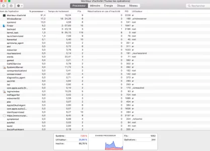

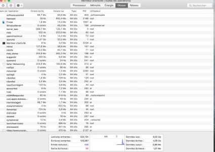

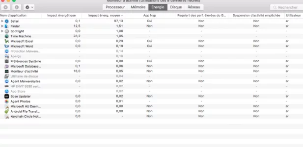

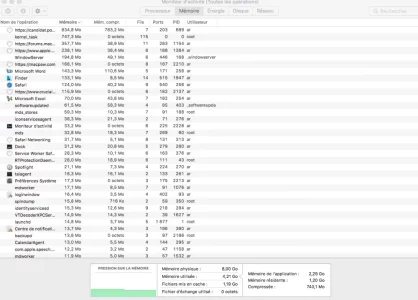

Hum, quand ta machine rame, poste des copies d'écran du Moniteur d'activité / onglet Processeur (Toutes les opérations - classement des process par % décroissant) et onglet Mémoire.

Et voilà, comme demandé ! C'est fou de savoir qu'a l'époque tu m'avais conseillé dans ce MBP encore merci après 11 ans :) :cool:
Rien à signaler dans tes copies d'écran. Pas de sur-consommation (RM, processeur…).

Par contre, moi je vois dans ta 2e copie écran que le Moniteur d'activité consomme 91,4 % de processus, ce qui n'est pas normal et sous-entend que certains fichiers système sont corrompus ! Si tu installes macOS High Sierra, cela te permettra de faire le formatage du disque dur interne pour repartir sur une installation saine. Il faudra réinstaller tous tes logiciels un par un et recopier manuellement tes données personnelles, mais au moins ce sera propre.
