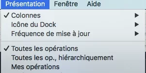

Cette capture d'écran date du 13 février.
Dans cette copie d'écran, je ne vois pas de process écrit en rouge.
Quand un process est écrit en rouge, c'est qu'il est bloqué, empêchant ainsi l'extinction du Mac.
Un autre point empêchant l'extinction c'est (sur un navigateur) avoir commencé à remplir un formulaire, car au moment de la fermeture de l'onglet il peut y a voir un message apparaissant et demandant si l'on souhaite fermer (et donc perdre les infos déjà entrées) l'onglet.
