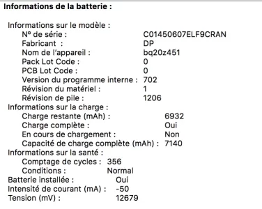

Regarde dans Information Système / Matériel / Alimentation et poste une copie d'écran.

Merci Sly54,
En fait hier ces données n'apparaissaient pas (sans doute à cause du disfonctionnement).
Maintenant que le reset SMC a marché, les voici.

Ca m'a l'air excellent et pour moi, ta batterie est en excellent état.
Et tu dis qu'après le reset SMC le problème initial (ventilation forte, voyant de charge rouge) est maintenant résolu ?
