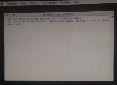

Bonjour
J'ai voulu comme un certain nombre de personnes changer le nom de mon compte admin, et me voilà passée en standard....
J'ai tenté plusieurs des procédures proposées dans le forum, néanmoins le passage en mode recovery et la saisie des lignes de code n'ont pas donné grand chose.... je vous joins 2 photos qui seront toujours plus parlantes que mes explications...
Pliz, Help T _ T

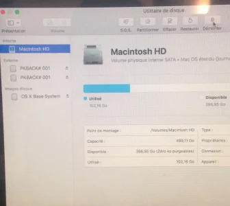

Avec quel Système ?
Peut être que l'adresse du fichier varie en fonction de la version du Système
Bonsoir Camelote
Tu étais à un cheveu de la réussite > mais dans ta saisie de la commande --> tu as accollé rm avec la suite > alors qu'il faut laisser un espace entre rm et la suite de la commande. Je me demande aussi si .AppleSetupDone a bien été accollé à la barre oblique / qui précède.
Je te redonne ici la commande que tu dois passer :
rm /Volumes/"Macintosh HD"/var/db/.AppleSetupDone
  • et j'y ajoute les commentaires : laisse un espace après rm ; mets "Macintosh HD" avec des "" ; pas d'espace après HD" (barre / directement accollée) ; pas d'espace après db/ (.AppleSetupDone immédiatement accollé).
Voici la fin du tuto -->
  • cette commande supprime un fichier de finalisation vide dans le volume Macintosh HD --> ce qui va te permettre de ré-obtenir les panneaux de paramétrage du Mac / création d'un compte admin comme à la fin d'une 1ère installation
  • Re-démarre normalement --> à un moment donné > au lieu d'ouvrir ta session > tu vas toucher la série des panneaux de paramétrage du Mac. Renseigne tout avec exactitude.
  • le dernier panneau te permet de créer un compte admin : ne reprends surtout pas les identifiants de ton compte > choisis : Nom complet = toto > nom de compte = toto > mot-de-passe = toto.
Tu ouvres une session toto --> va à : Menu  > Préférences Système > Utilisateurs et groupes > déverrouille le cadenas avec le mot-de-passe toto > sélectionne ton vrai Nom Complet > coche la case : "Autorisation à administrer cet ordinateur".
Délogge-toi de la session toto > logge-toi dans ta session. Tu es admin à nouveau.
Bonjour, merci beaucoup ça a marché :)
Je garde la commande bien précieusement... encore merci pour les corrections :)
