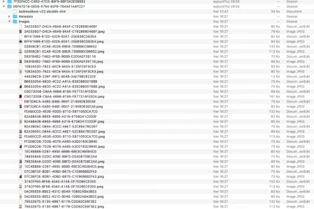

Par ailleurs, je rencontrais un autre petit problème de stockage.
J'avais constaté une différence entre la taille du dossier User et ce que je calculais réellement de l'addition des dossiers "image", "musiques", "vidéos" ... Une différence de plus de 10 Go.
J'ai donc utilisé tes lignes de commande pour connaitre la raison de cette différence.
J'ai alors trouvé un dossier Library (caché) dans le dossier User.
Dans ce dossier j'ai trouvé une veille sauvegarde Itunes d'un ancien iPhone.
Et surtout un dossier qui agissait de façon très étrange et qui pourrait expliquer, en partie mon problème. "/Users/Luca/Library/Application Support/AddressBook/Sources/56F97D19-DEE8-4794-82FB-764441A4FCD7/images"
Ce dossier contient 4 Go de fichier JPEG. Ces JPEG sont des photos de contact. Je ne sais absolument pas pourquoi mais ils sont crées automatiquement en très grand nombre. Il s'agit à chaque fois des mêmes photos de contact. Pour que vous ayez une petit idée je vous joints un screenshot.
Je n'ai pas trouvé de moyen connaitre le nombre de fichier,mais il y en a un sacré paquet !
Je ne suis pas sur que mon problème soit résolu... En tout cas on tient peut être une partie de la réponse.
On avance :) !
