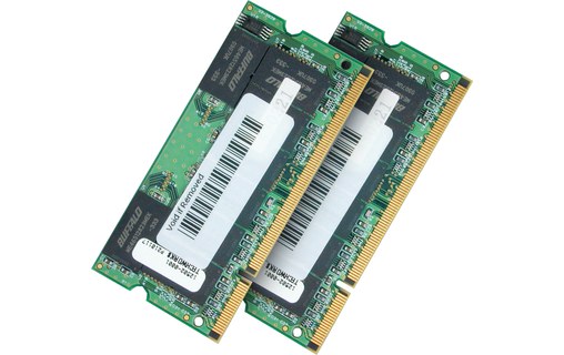

Il est fortement déconseillé de mélanger les marques et les capacités, donc si tu veux pousser ton iMac au maximum de RAM (64 Go) mon conseil est d'acheter au même endroit 4 barrettes de 16 Go de la même marque et du même modèle, par exemples deux exemplaires de cette paire :
