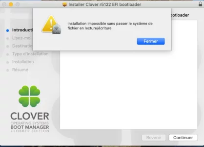

Bonjour ;)
Je suis sous macos Catalina.
Je voudrai lancer "Clover" mais j'ai ce message au lancement de Clover ?
Comment régler ce problème pour pouvoir le lancer ?
Merci d'avance :)
Cordialement
    63,7 KB · Affichages: 244

Hello,
Si, il faut désactiver SIP, mais même si je n'ai jamais eu besoin de le faire, je sais ce qu'il faut faire...
Hello,
Si il faut désactiver SIP on peut le faire avec "OniX" puis désactiver le SIP dans l'onglet Avancée.
Mais tu aurais pu me dire comment procéder si vraiment je ne le savais pas, c'était justement ma question dans mon sujet !
A+

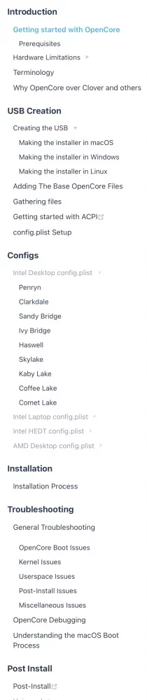

Ben euh, tu suis les rubriques une à une ?
Tout est bien expliqué.
Je te déconseille fortement le 1er lien que tu as. Et le deuxième est un forum qui a des infos intéressantes, mais c'est pas un tuto en lui même.

Hello,
Non.
polyzargone@MacBook-Optimus ~ % csrutil status
System Integrity Protection status: enabled.
Il faut juste utiliser Clover r5128 ;).

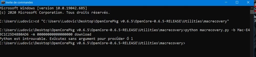

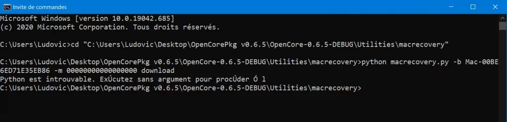

J'ai suivi ce tuto j'ai bien téléchargé "OpenCorePkg v0.6.5" que j'ai mis sur mon bureau puis j'ai installé "Python" mais j'ai ce message qui dit Python est introuvable ?
J'ai testé pour Big Sur ou bien Catalina.
A+
    159 KB · Affichages: 227
    163,1 KB · Affichages: 218
Mais qu'elle est la commande pour désactiver le SIP ?
Justement, comme le montre le résultat de la commande csrutil status, il n'est pas nécessaire de désactiver le SIP pour installer Clover contrairement à ce qu'on t'a affirmé.
