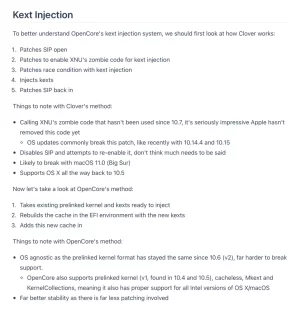

Et pour info, ils donnent aussi dans l'intox :

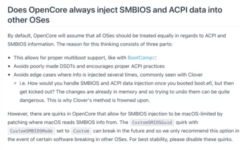

  • Un kext, surtout Lilu, VirtualSMC ou Whatevergreen par exemple, si ils ne sont pas directement dépendants du bootloader, nécessitent que celui ci fasse correctement son taff à la base pour fonctionner correctement et que les bons paramètres et les bonnes conditions leurs soient passés... Les développeurs de ces kexts ne donnant aucune aide d'ailleurs si tu n'es pas sur OpenCore.
  • Ok, OpenCore c'est pas l'avenir pour toi, soit, c'est ton avis. (on peut débattre aussi de l'avenir du Hackintosh en lui meme aussi) En quoi Clover est tellement bien et supérieur ? Pas vraiment de doc, mises à jour qui cassent... Pour moi, un des évènements que j'ai trouvé intéressant, c'est à la sortie de Big Sur, OpenCore à réussi en quelques jours à le faire fonctionner et à s'adapter. Alors que Clover à dû aller demander la solution à OpenCore...
  • Alors oui effectivement, pour l'utilisateur, utiliser l'un ou l'autre c'est probablement la même chose. Sauf quand tu le configures, je suis désolé, mais Clover ça reste une sorte de magie quand aux options à utiliser et pourquoi surtout. Alors c'est top quand tu copies un guide où quelqu'un d'autre à réussi à le faire fonctionner, mais sinon, va essayer te débrouiller avec tout seul. (bravo à toi si tu y arrives hein)
Mais j'aimerais voir, qui arrive à installer un hackintosh le plus rapidement (et qu'il fonctionne de manière stable) juste avec la doc de ces 2 bootloaders et rien d'autre.
  • Personnellement, l'approche d'OpenCore qui est de conserver les security features des derniers macOS (comme secureboot) me parait être au minimum une approche saine et pas une sorte de hack utilisant un vieux bout de code déprécié.
  • Pour la question de l'ACPI, ce que tu dis est partiellement faux aussi...et expliqué ici.

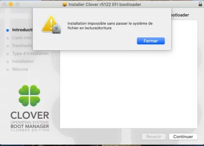

J'ai désactiver dans Onix > Désactiver Hatekeeper mais toujours impossible de lancer Clover v5.0_r5122 ?
Pour Clover Bootloader Release v5.1 r5128 quand je lance la clé USB au Boot rien ne ce passe il redémarre le PC ?

Tu dois utiliser la r5128 et il n'est pas nécessaire de désactiver le SIP pour ça. Après, si ta clé ne boot pas, c'est sans doute parce que tu n'as rien configuré.
Tu devrais déjà commencer par nous dire quelle est ta configuration parce que sans aucune info, c'est difficile de t'aider (quelque soit le bootloader).
PS : Gatekeeper, ce n'est pas le SIP.

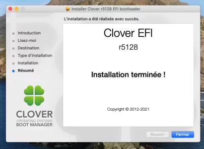

Puis installé Clover r5128 en choisissant ma Clé USB sans changer les paramètres.

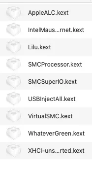

Puis installé les Kext dans ma clé USB.

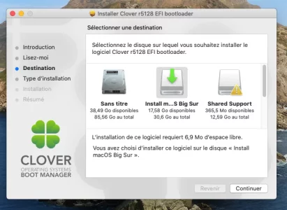

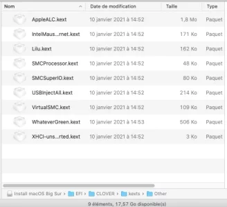

Clover et kext puis config.plist.
    218,8 KB · Affichages: 216
    167,9 KB · Affichages: 233
    191,3 KB · Affichages: 232
    19,8 KB · Affichages: 185
    51,9 KB · Affichages: 225

1- tu dis "Puis j'ai changé le config.plist avec Skylake."
ton processeur est un CometLake
2- qu'as tu dans APCI/Patched DSDT.aml et des SSDT?
et dans drivers/UEFI?
as-tu trace d'un openruntime, FSinject Apfsdriverloader et HFSPlus ?
ce lien peut aider :https://www.macos86.it/topic/3647-clover-quirks/
n'oublie pas d'utiliser si necessaire propertree ou PlisteditPro pour finaliser ton configplist

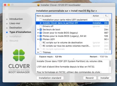

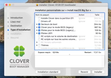

si tu coches pas :" installer Clover dans la partition EFI" ça risque pas de boot sur clover
Ok mais je dois choisir parmis lequel ? Install Clover dans la partition EFI ou bien Installation pour carte mère UEFI seulement ?
