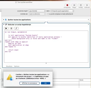

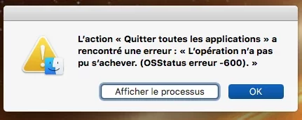

Je cherche à recréer une automatisation dans mon Finder que j'avais auparavant : service: Tout quitter! Le problème c'est que cela ne fonctionne plus sur mes deux Mac: 1 sous High Sierra et l'autre sous Catalina; dans les deux cas je reçois le message d'erreur suivant:

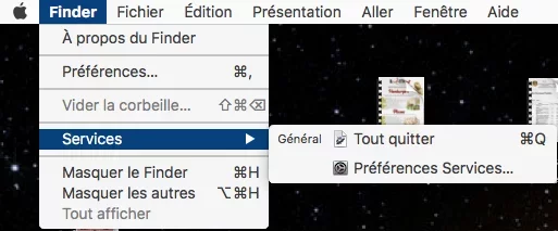

Merci pour ta réactivité! J'avais le service en question dans mon Finder :
Il s'agissait d'un service pour quitter toutes les applications ouvertes en enregistrant les documents si nécessaire.
Mais depuis une mise à jour je ne l'avais plus! J'ai voulu recréer le service avec automator mais ça ne fonctionne pas! Peut-être qu'il y a une erreur dans la création de mon service:

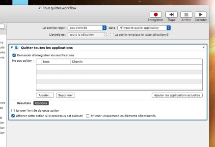

Tu as laissé l'action "quitter toutes les applications" qui est à supprimer !

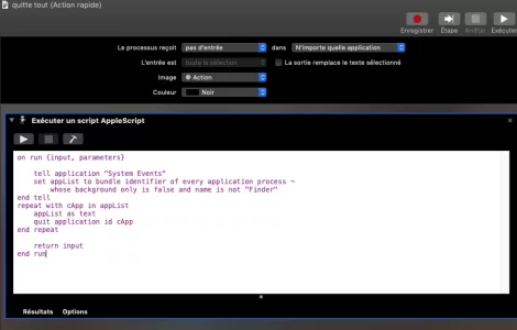

ton code complet devrait être:
on run {input, parameters}
    tell application "System Events"
    set appList to bundle identifier of every application process ¬
        whose background only is false and name is not "Finder"
end tell
repeat with cApp in appList
    appList as text
    quit application id cApp
end repeat
    return input
end run
tu dois avoir:

Tu as bien supprimé l'action "quitter toutes les applications" qui apparaît en 2ieme sur ta copie d'écran?
