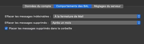

30 jours OK, les mails "perdus" ou "corbeillés" ou "autre" sont-ils toujours chez ton FAI ?
Bjr
Oui, les mails perdus sont toujours sur le serveur de mon FAI (Orange), mais pas tous
