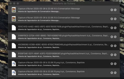

Même après trousseau réactivé, rien ne change. Non seulement je ne peux envoyer des images, mais ne reçois pas toujours (là c'est compliqué) celles des autres, ou, elles ne restent pas, et s'affichent telles que dans les fichiers joints ci-après.

Voici en détail et de visu le problème :

Ça, c'est qu'il me reste des envoyé jamais reçus par mes correspondants :
Et ça, c'est ce q'iil se passe, pendant. "Attente de l'approbation de..." ???

Les images sont envoyées une par une... ce qui est montré là, c'est ce qui reste en attente, pour ne pas dire en souffrance.
