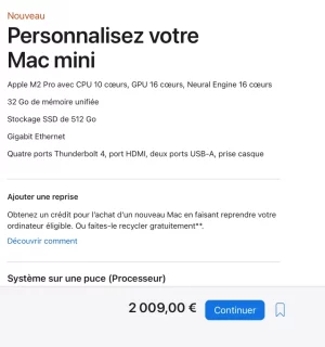

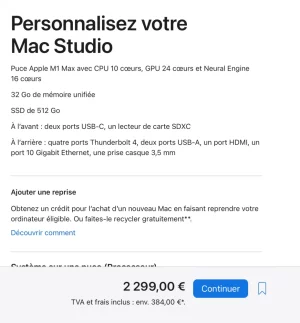

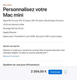

Le mac mini M2 Pro est à partir de 1549€ (M2 Pro, 16GB/512GB, CPU 10 cœurs "6 performants + 4 basse consommation", GPU 16 cœurs) et le Mac studio 2299€ (M1 max, 32GB/512GB, CPU 10 cœurs 8+2, GPU 24 cœurs), il y a 750€ de différence.
Et à caractéristique "équivalente" (Ethernet 10Gbit/s, 32GB/512GB, CPU 12 cœurs 8+4, GPU 19 cœurs) le mac mini M2 Pro est à 2469€, sans le 10Gbit/s c'est 2354€, et avec uniquement 32GB de RAM (M2 Pro, 32GB/512GB, CPU 10 cœurs, GPU 16 cœurs) il est à 2009€.
