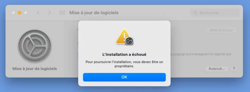

Ma mère avait acheté un Mac mini d'occasion pour remplacer un Vieil iMac défaillant.
J'avais pu transférer son compte et ses données lors de l'installation mais il y a toujours eu un problème avec les mises à jour (à l'époque Big Sur et maintenant Monterey). À chaque fois le message suivant apparait :
La seule solution pour les mises à jour est que je télécharge la dernière version de l'OS sur un site comme Mrmacintosh.com puis de l'installer ou de passer par le terminal avec la commande "sudo softwareupdate -i -a" (comme pour mettre à jour Safari 16 dernièrement).
Est-ce que quelqu'un à déjà rencontré ce problème ?
Je précise qu'il n'y a qu'un compte administrateur sur le Mac en question donc pas de conflit à ce niveau là.
C'est à se demander si ce Mac d'occasion n'a pas fait pas partie d'une d'entreprise et est donc toujours "reconnu" comme faisant partie de cette flotte d'entreprise…

Vu le message, c’est soit ça soit un compte admin complètement corrompu. Ça vaudrait le coup de commencer par regarder si ça fonctionne avec un autre compte admin, et si ce n’est pas le cas, c’est probablement une machine qui n’a pas été effacée d’un MDM. Ça commence à devenir récurrent et chiant cette affaire.

La présence de la rubrique Profils est un bon indice, mais pas suffisant. D’abord parce que tu peux l’avoir sans MDM. Ensuite et surtout parce que tous les systèmes d’enrôlement ne reposent pas sur les profils, Apple sait faire des trucs compliqués avec la gestion des identifiants Apple en entreprise, ou plus simplement avec Configurator. Mais il va falloir que je refasse un grand sujet sur « ce que tu dois vérifier avant de publier ton message, et les informations que tu dois nous communiquer avant qu’on puisse te répondre », que personne ne lira évidemment, mais vers lequel on pourra pointer dans ce genre de cas.
Dans information systèmes il y a dans Logiciels > Managed Client (clients gérés ?) une liste
Mais vu ce que dit Anthony, pas sur que ce soit dispo avec tout les mdm
