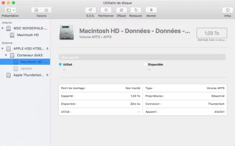

J'ai connecté les deux machines avec un câble et un adaptateur thunderbolt et rien ne se passe au niveau du desktop.
Par contre, dans l'utilitaire de disque, je vois bien le disque dur de mon mac 2017 (Macintosh HD - Données + un disque Update) mais tout est grisé et ça me dit "non monté"...
Que puis-je faire ? Cliquer sur "monter" ?
Edit = J'ai pris le risque et en cliquant sur "monter" c'est bon, mon disque est accessible !!!

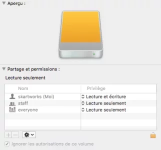

J'ai pu copier mes fichiers de travail mais j'aurai voulu faire de la place pour pouvoir reprendre la mise à jour en cours sans effectuer un formatage complet....
Il faudrait pour cela que tu aies tous les droits en écriture sur le disque.
Regarde si tu peux en affichant les informations du disque (cmd I) désactiver la gestion des autorisations sur celui-ci. Sinon, passer en root.
Merci pour ta rapidité mais comment je fais pour changer les autorisations en root ?

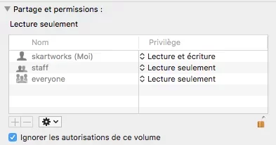

En effet c'est coché mais ça ne me laisse quand même pas faire de nettoyage...
Excuse mon ignorance mais comment on fait pour se logger en root?
Étrange.
Tu as bien refermé le cadenas après et fermé la fenêtre ?

Oui j'ai bien refermé le cadenas et la fenêtre et en vérifiant c'est bien resté coché mais ça ne change rien sur mes droits, je ne peux rien supprimer.
L'idée c'est juste de supprimer des fichiers dans le doc pour libérer de l'espace donc je vais éviter de toucher à quoi que ce soit d'autre en mode root.

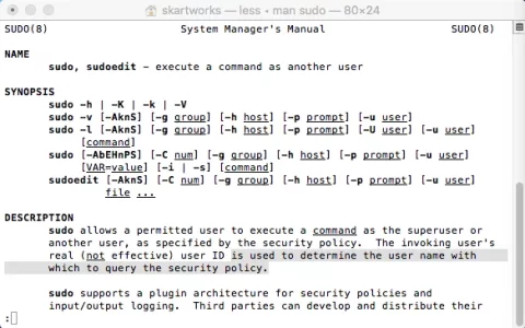

Alors, j'ai bien essayé d'activer l'utilisateur root sur mon mac 2011 afin de pouvoir faire du nettoyage sur mon mac 2017 et libérer de l'espace pour continuer l'installation de mon OS mais après :
  • saisir "man sudo" dans Terminal
  • puis les différentes étapes dans préférences système

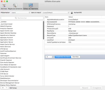

Je bloque dans l’Utilitaire d’annuaire, pourtant je parle anglais mais je ne trouve pas le mode "Édition" pour activer l’utilisateur root.
Je ne sais pas si j'ai plus les yeux en face des trous mais j'avoue que je n'ai jamais fait ce type de manip' (je suis simplement graphiste et pas dépanneur Apple :p) et je flippe un peu de faire n'importe quoi sur ma machine...
Je vous met les captures. Si quelqu'un pouvait juste m'aider pour la prochaine étape, c'est à dire activer l'utilisateur root, ce serait top !
Merci d'avance...
