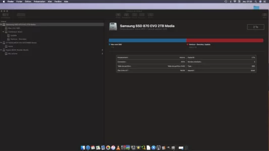

la voici:
    99,2 KB · Affichages: 15
Ok, donc tu sélectionnes la ligne "Conteneur disk3" et tu cliques sur le bouton Effacer, puis tu formates en APFS.

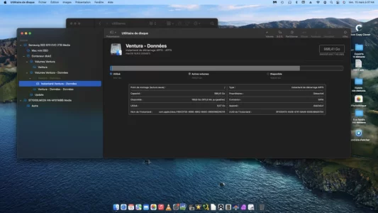

    554,2 KB · Affichages: 7
C'est compliqué, et on ne voit pas bien sur la copie d'écran. Il faudrait faire un diskutil list internal dans Terminal on verrait mieux. Et aussi un df pour voir les points de montage des volumes montés.

C'est génial, le volume de 19.9 GB qui avait un système de fichiers illisible et dont on n'arrivait pas à se débarrasser a été en quelque sorte "réparé" par la réinstallation de Ventura, on va pouvoir le supprimer car il ne sert plus à rien.
Autre volume à supprimer : Update, qui ne devrait pas exister.
Tu peux donc passer les commandes suivantes :
diskutil ap deleteVolume disk2s4
diskutil ap deleteVolume disk2s6
