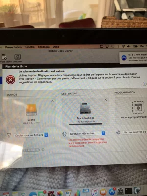

Je sais ce qui pose problème : c'est la taille du dossier BROL (sauvegarde TM planquée) qu'il ne faut pas copier dans Macintosh HD.
- relance CCC > avec toujours la tâche où : source = Clone & destination = Macintosh HD & SafetyNet = Désactivé. Sous la source (Clone) > tu as un onglet : Copier tous les fichiers. Clique les chevrons d'options à droite et sélectionne : Copier certains fichiers.​
- tu vois s'afficher la liste des fichiers / dossiers de 1er rang du volume (visibles ou invisibles) > avec une case cochée par défaut avant chaque item. Repère le dossier BROL à son rang alphabétique et décoche sa case uniquement.​
Cela fait > relance le clonage => est-ce que CCC accepte de relancer ? => il va alors supprimer le dossier BROL qu'il a copié sur la destination > ce qui devrait dégager l'espace dans Macintosh HD.
