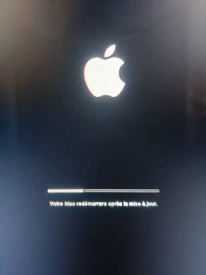

J’ai voulu faire la mise à jour de Mojave vers catalina, mais la barre de progression reste bloqué.
J’ai appuyé sur le bouton d’allumage physique, il m’affiche « votre mac redémarra après la mise à jour « , mais la barre de progression reste au même niveau
Que dois-je faire?
J’en appel à votre aide, je ne sais pas quoi faire, je n’y connais pas grand chose dans les mises à jour.
J’ai le même problème en faisans la mise à jour de Mojave vers catalina, je ne sais pas quoi faire.

C’est normal que cela soit aussi long , ou c’est complètement planté ??
C’est un 27 pouces fin 2013
Ok, donc sans clé USB bootable Catalina, ça va être compliqué de récupérer tes données si la mise à jour ne va pas au bout.
Long comment, tu n'as rien dit ?
Si c'est 1 heure, avec un disque mécanique, ça peut être normal. Attends au moins 1/2 journée avant d'envisager des mesures plus drastiques.
Déjà, ce n'est pas une mise à jour mais une mise à niveau.
Le processus est d'autant plus long que le disque est déjà occupé par un os précédent, ses données et sa cohorte de logiciels dont certains vraisemblablement incompatibles.
De plus, macOS doit créer une nouvelle partition car l'architecture du disque est différente entre Mojave et Catalina.
Avant de faire une mise à niveau, il y a toute une préparation à effectuer, dont la suppression des logiciels qui pourraient bloquer le processus.
Alors, long, très long ou bloqué, cela va être dur à définir d'ici, surtout si ce qui aurait du être fait ne l'a pas été.

Cela fait 3heures que cela n’a pas bougé
Alors je vais restaurer une sauvegarde. J’ai besoin de mon mac.

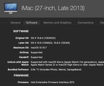

Si c'est bien ta machine :
Donc cela ne vaut pas le coup que je passe sous Catalina ?
Es-ce possible de mettre un SSD en externe pour faire tourner Catalina ?
