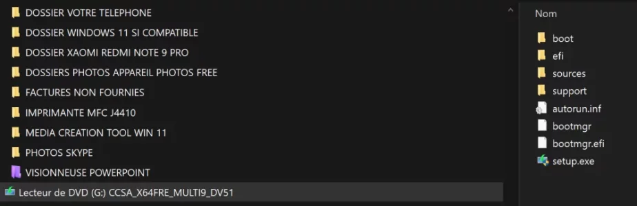

J'ai réussi à faire la mise à jour vers Windows 11. Oh bien sur je n'ai pas trouvé ça tout seul:). Heureusement que l'on m'a aidé. Donc mon processeur étant incompatible une personne s'est penché sur le problème car il trouvais bizarre que mon processeur ne soit pas compatible. D'abord il a découvert que Parallels Desktop 17 avait un bug. Il m'a donc indiqué la marche à suivre pour que cette mise à jour fonctionne.
-Télécharger l'ISO de Windows 11
- Monter l'ISO et cliquer sur setup.
Dès que ça a commencé à s'installer une fenêtre s'est ouverte disant que je ne remplissais pas les conditions pour Windows 11 et juste à côté de cet avertissement il y avait "Accepter". il fallait cliquer sur accepter et l'installation s'est lancé. ça fonctionne très bien, toutes les mises à jours se sont faites sans problème. :)
Voilà l'explication que j'ai eu
"Après vérification il semblerait que c'est un bug de parallels.
La solution est de faire la maj depuis l'ISO.
Pour cela tu montes le fichier ISO dans la machine virtuelle, via le menu "Périphériques > CD/DVD > Connecter l'image"
Ensuite dans l'explorateur windows tu lances l'installation, une option pour faire la mise à jour te sera proposée.
Tu auras à nouveau l'avertissement à propos du processeur non supporté mais un bouton 'Accepter" permettra de continuer."
