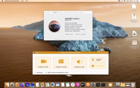

j ai récupéré un vieux mac de 2008 avec catalina d installé dessus
Un Mac de 2008 ne peut pas recevoir Catalina, sauf grosse bidouille pouvant expliquer les problèmes que tu rencontres.
Peux-tu faire une copie de la fenêtre A propos de ce Mac pour que l'on soit sûr ?
J'allais faire la même remarque et hormis être passé par un patch comme celui-ci... http://dosdude1.com/catalina/ ...ce vieil iMac de 2008 n'est pas éligible pour macOS Catalina.
Si c'est le cas, ne t'emballe pas trop vite, car tu vas au-devant de gros ennuis en tentant de vouloir restructurer le disque dur interne. Alors, comment as été installé macOS Catalina ?

je ne sais pas encore comment on fait les capture d écran mais je lit bien mac os catalina version 10.16.7

j ai acheté ce imac avec catalina installé l ancien propriétaire en avais 2 identiques.
Ce sera par curiosité, mais combien ?
C'est pourtant simple... https://support.apple.com/fr-fr/HT201361 ...ce qui nous intéresse est le résultat de la fenêtre /A propos de ce Mac. Donc, tu utilises le raccourci shift+cmd+4 ...tu mets le curseur dans la fenêtre, puis un appui sur la barre d'espace transformera le curseur avec une icône d'un appareil photo., un clic gauche et la copie de la fenêtre se trouvera sur le Bureau.

voila capture d écran demandée.

Ta copie écran confirme bien un iMac 20" de 2008, avec seulement 4 Go de mémoire une puce graphique de 256 Mo, ce ne doit pas être la joie.

Oui pour une image disque, non pour une mise à jour. Le patch modifie des fichiers ktext (fichiers système très importants) pour qu'une version de macOS non supportée puisse s'installer. Si tu lisais le tutoriel que je mentionne, si mise jour il y a encore, il faudra en passer obligatoirement par la clé USB qui a servi à l'installation.
Par curiosité, un clic sur /A propos de ce Mac, un clic sur Rapport Système, tu sélectionnes Stockage et tu fais une copie écran de la fenêtre et pas de l'écran total. Relis ma dernière réponse qui mentionne...
Et je ne suis pas sûr que Catalina fonctionne bien avec 4 Go : mon MBP patché sous Catalina (avant) avait 8 Go et je pense que c'est le minimum.
